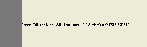

PSP schreibt zwar nun was in den Zeichnugnskopf aber leider nichts brauchbares (siehe Anhang)
T to the F
Sehen Sie sich das Profil von T to the F an!   Senden Sie eine Private Message an T to the F  Schreiben Sie einen Gästebucheintrag für T to the F
Beiträge: 398
Registriert: 06.06.2007
Win 7 x64 SP1
PrDS 2012 Ultimate
Vault Pro 2012
i7 M640
8 GB
Quadro FX 1800M
erstellt am: 26. Okt. 2009 09:39    Editieren oder löschen Sie diesen Beitrag!  <-- editieren / zitieren -->   Antwort mit Zitat in Fett Antwort mit kursivem Zitat    Unities abgeben: 1 Unity (wenig hilfreich, aber dennoch)2 Unities3 Unities4 Unities5 Unities6 Unities7 Unities8 Unities9 Unities10 Unities Nur für Math2 10 Unities + Antwort hilfreich
Hups, da waren wohl zu wenig Klammern dabei
AIT_EX1=@(where ((AIMKEY=#(AIMKEY)) AND ((AIT_RELDE LIKE '1%') OR (AIT_RELME LIKE '1%') OR (AIT_RELFERT LIKE '1%'))) 'X')

erstellt am: 26. Okt. 2009 10:02    Editieren oder löschen Sie diesen Beitrag!  <-- editieren / zitieren -->   Antwort mit Zitat in Fett Antwort mit kursivem Zitat    Unities abgeben: 1 Unity (wenig hilfreich, aber dennoch)2 Unities3 Unities4 Unities5 Unities6 Unities7 Unities8 Unities9 Unities10 Unities
Besten Dank jetzt funktioniert es.
