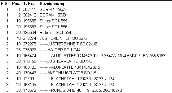

die Sortierung sollte so sein, wie unsere Stücklistenstruktur:
Level 1 Position 10
Level 2 Position 10
Level 2 Position 20
Level 3 Position 10
Level 3 Position 20
Level 2 Position 30
Level 1 Position 20
in List & Label wurde das so abgebildet (screenshot)
Frank

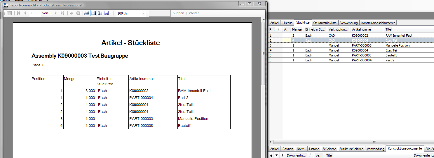

Der Rückschritt ist enorm, bzw ist der neue Reportgenerator nicht wirklich gut eingebunden, ich denke mal das musste wieder schnell gehen.
Es gibt ja einige Bugs in den Reports, besonders bei den STLs.
Unter gewissen umständen kommt so was wie im Screenshot raus.
Ich frag mich eh warum nicht der  Report Service benutzt wird.
Gruß Gerd
