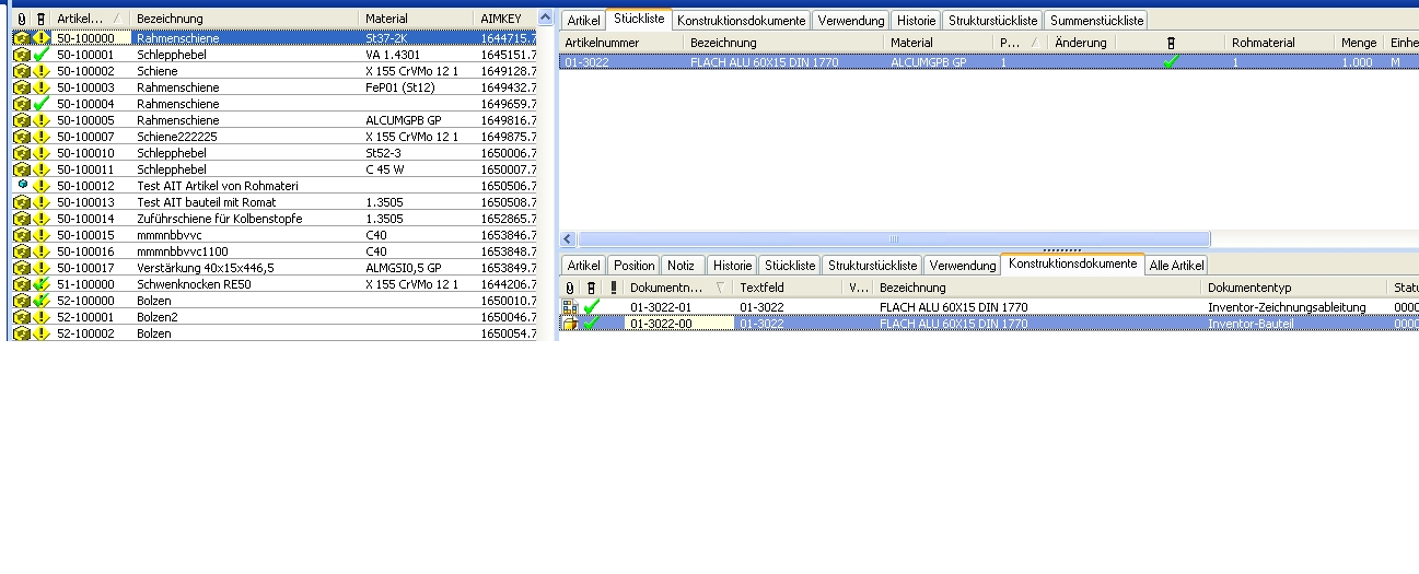

In diesem Fall handelt es sich um einen Artikel.
In PSP2009 war es ja nicht möglich einen Artikel mit allen K-Dokumenten und Stückliste in einem Befehl zu kopieren. Oder umgekehrt, ein K-Dokument mit Artikel und Stückliste zu kopieren.
Im Bild sieht man den Artikel.
Ich möchte nun diesen Artikel kopieren mit sämtlichen K-Dokumenten und Stückliste. Die Verknüpfung der K-Dokumente muß sich aber auf den kopierten Artikel beziehen und nicht auf das Orginal.
Auf meine Frage zurück. Ich habe gehört das in PSP2010 das nun gehen sollte mit einem einzigen Befehl. Stimmt das?

Also das einzige was ich bisher kenne aus PSP 2010 wäre die Möglichkeit vom K-Dokument ausgehend, also die IPT über "Konstruktion kopieren", dann kannst du dort bei einer Unterstruktur auswählen, ob du verknüpfte K-Dokument mitkopieren möchtest oder die vorhandenen wiederverwendet werden sollen. In diesem Dialog kannst du dann auch einen neuen Hauptartikel der Haupt-K-Dokument zuweisen, oder wie du es wolltest, den vorhanden Artikel des ursprünglichen K-Dokumentes markieren und über "Neuen Artikel kopieren und auswählen" mit der bereits vorhandenen Stückliste kopieren.
Eine andere Möglichkeit im Standardt PSP 2010 kenne ich leider an dieser Stelle nicht, was aber nicht heißen muss, dass es nicht noch eine andere Möglichkeit gäbe, den auch ich weiß nicht alles

Scrennshots.pdf
hier mal ein paar Screenshots dazu, wie man eine KOnstruktion komplett kopieren kann mit dazugehöriger Stückliste und dem anlegen eines neuen Artikels.
