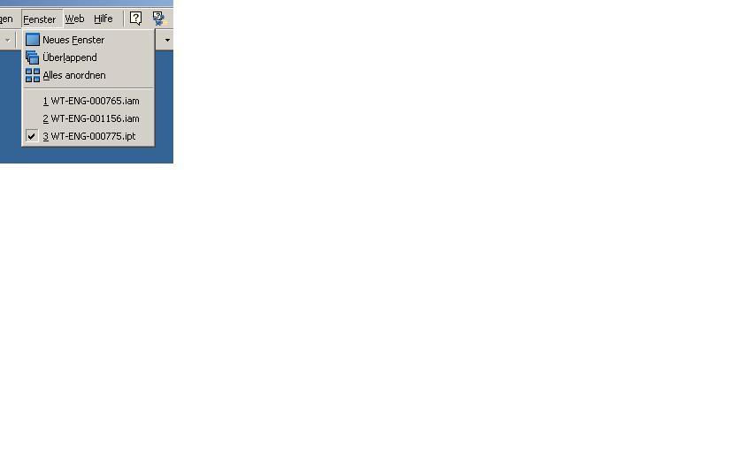

wenn man mehrere Dokumente aufgemacht hat. Kann man ja zwischen  den einzelnen Fenster über Fenster umschalten. Dort wird vom Windows her der Dateiname angezeigt. Kann man dies so umstellen, dass dort Konstruktionsdokumenten-Bezeichnung angezeigt wird?
Herzlichen Dank

vielleicht ist das nicht verständlich erklärt worden von mir hier ein Bild.
herzlichen Dank

Hallo erstmal,
nur eine Idee:
die Titelleiste zeigt den Browsernamen der Datei an, genauso wie die Liste im Fenster-Menü.
Den Browsernamen kann man mit PSP ergänzen (such mal nach "Browsername").

Servus,
in PSP kann der Browsernamen (DocumentTypes/INV_COMMON/BrowserPatternName) konfiguriert werden, jedoch mit einigen Einschränkungen:
- iParts und iAssemblies nicht möglich
- die erste Ebene - also Bauteil oder -gruppe selbst - nicht möglich
