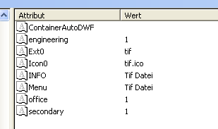

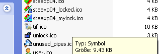

ich hatte gerade kein Tiff-Icon zur hand deswegen hab ich es mit diesem coffe-cup gemacht.
Wie ihr im Anhang sehen könnt funktioniert's bei mir einwandfrei.
Hast du auch das Tif erst nachdem du die Änderung in der Config gemacht hast Neu angelegt?
Für bereits in PSP importierte Tiff's werden die Icon's nicht angezeigt - weil in der Datenbank im DocType noch "beliebiges Dokument" eingetragen ist.
Für Jpg's hab ich es jetzt nicht versucht - sollte aber genauso funktionieren.
Wenn es bei dir nach wie vor noch nicht geht könnte ich es aber nochmal schnell ausprobieren und die Schritte genau dokumentieren.

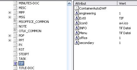

Anbei 2 Screenshots von mir.
Eingefügt hatte ich das TIf Dokument erst nach einem Neustart von PSP, nachdem ich die Konfiguration geändert hatte.
Bei mir taucht das Tif Format allerdings auch gar nicht in der Dokumenttypauswahl auf, ich kann ein Tif also nur als Misc anlegen.
Windows Bitmap ist vorhanden.

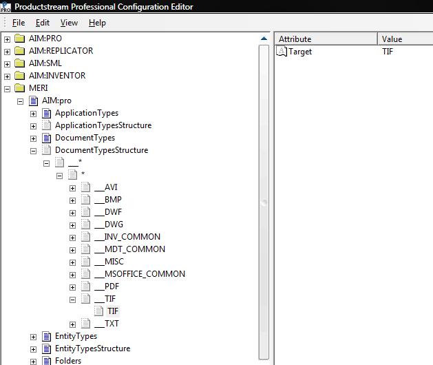

Versucht es mal auch dem PSP namentlich bekannt zu machen in der Konfiguration unter "DocumentTypesStructure"

erstellt am: 30. Sep. 2008 11:56    Editieren oder löschen Sie diesen Beitrag!  <-- editieren / zitieren -->   Antwort mit Zitat in Fett Antwort mit kursivem Zitat    Unities abgeben: 1 Unity (wenig hilfreich, aber dennoch)2 Unities3 Unities4 Unities5 Unities6 Unities7 Unities8 Unities9 Unities10 Unities
Hatte ich das doch tatsächlich vergessen?
Ich arbeite wohl etwas zu wenig mit der Konfiguration.
[EDIT]Ganz vergessen: klappt jetzt[/EDIT]

TIF ist doch im Standard bereits enthalten! (Anhang)
sollte also nicht explizit bekannt gegeben werden müssen!
