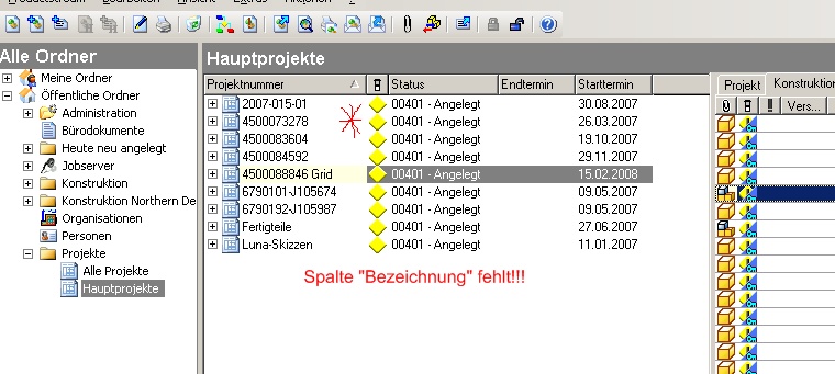

Moin Moin!
Habe durch irgendeinen Mausklick die Spalte "Bezeichnung" im Hauptprojekte Ordner "unsichtbar" gemacht.
Wie bekomme ich diese wieder zu sehen? Leider hat unser Admin anscheinend die Hilfe Funktion nicht mitinstalliert o.ä. ... jedenfalls funktioniert die nicht auf meiner Workstation.
Danke im Voraus!
Mfg Sven

Du musst mit STRG+Rechter Maustaste auf die Spalte gehen und dann kannst du die Spalten auswählen!

Wie du die Spalte wieder reinbekommst hat dir T to The F ja schon gesagt.
Dein Admin hat alles richtig installiert, lass dir von Ihm mal nachfolgendes in der Registry einstellen, das Problem liegt am XP SP2 nicht am PSP
regedit ausführen
unter HKEY_LOCAL_MACHINE/SOFTWARE/Microsoft/HTMLHelp/1.x/
einen Schlüssel erstellen: HHRestrictions
(rechte Maustaste auf 1.x, dann oben auf Schlüssel)
unter diesem Schlüssel einen DWORD erstellen (rechte Maustaste im rechten Bereich) mit Namen: MaxAllowedZone
und Wert 3 eingeben
