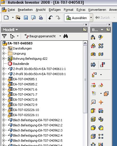

wir haben seit ca. 2 Monaten auf AIS 2008 und Autodesk Productstream 2008 umgestellt. Da wir sehr viel mit benutzerdefinierten Iparts (Formrohre, Winkel, Flacheisen usw.) arbeiten, sind diese für uns sehr wichtig. Jetzt ist es aber leider so, dass bei allen benutzerdefinierten IPART Töchtern im Inventor (mit Autodesk Productstream) nur noch die Dateinamen angezeigt werden. Somit können wir im Modellbrowser nicht mehr unterscheiden ob es sich um ein FR, Winkel oder sonstiges Teil handelt. Siehe auch screenshot anbei. Vielleicht gibt es eine Lösung. Bei AIS 10 und Compass 2005 hat es einwandfrei funktioniert.

Was soll denn im AIS-Browser stehen?
Die Bezeichnung?
Wie war es bei AIS10/PSC5
Verwaltet Ihr wirklich die IParts über PSP?
Ich finde es komfortabler, diese in einer Bibliothek zu verwalten.
Oder verwaltet Ihr die IParts in einer Bibliothek und speichert diese nach dem Verbauen in PSP?

wie bereits oben beschrieben, sollte im Modellbrowser nicht nur der Dateiname sondern auch die Bezeichnung (siehe screenshot oben)  stehen als vorne zum Beispiel FR und dann der Dateiname.
Bei AIS 10 und Compass 2005 hat dies super funktioniert.
Verwaltung der Iparts komplett über APS2008, wie auch vorher über Compass 2005.

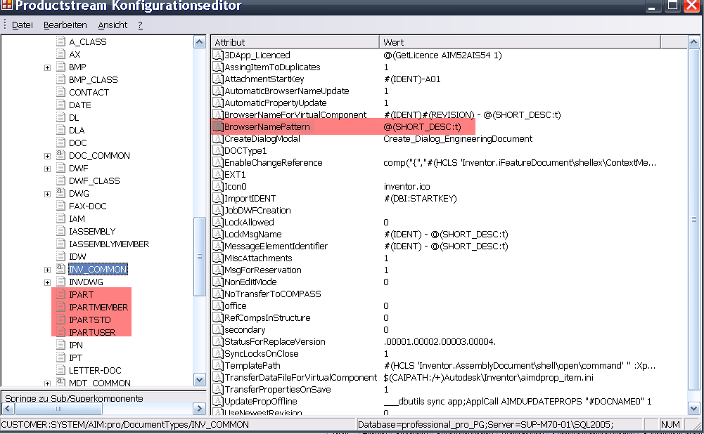

Lege mal in der Konfiguration bei den Doc-Types für die I-Parts das Attribut BrowserNamePattern mit den entsprechenden Werten an.
Ich denke dann funktionierts.
Allerdings meine ich gelesen zu haben das Autodesk es nicht empfiehlt, ich weiß nur nicht mehr wo, in irgendeiner Release Notes.
