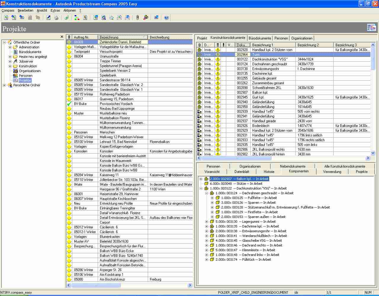

Hallo Vollmer
Thanks für die Hilfe, aber das ist noch nicht das was ich meinte.
Ich benötige eine Strukturstückliste.
z.b. ich habe eine Baugruppe, in der wiederrum Baugruppen und Eintelteile verbaut sind.
In den Unterbaugruppen sieht es genauso aus.
Ich möchte jetzt einen Liste, mit er Ausgangsbaugruppe oben und allen Baugruppen mit ihren Einzelteilen in einer Strukturliste haben.
Ich habe mal die Ansicht, die Compass bietet eingefügt.
(gemeint ist das Fenster unten rechts.)

Hallo Dirk
Da du eine Compass Easy hast wird die ganze Sache natürlich nicht einfacher.

erstellt am: 31. Mrz. 2006 17:21    Editieren oder löschen Sie diesen Beitrag!  <-- editieren / zitieren -->   Antwort mit Zitat in Fett Antwort mit kursivem Zitat    Unities abgeben: 1 Unity (wenig hilfreich, aber dennoch)2 Unities3 Unities4 Unities5 Unities6 Unities7 Unities8 Unities9 Unities10 Unities Nur für Dirk023 10 Unities + Antwort hilfreich
Hallo Dirk,
Der Einwand von Gerd.A ist da nicht so ganz unbedeutend.
Was Du da haben möchtest ist Compass Pro Funktionalität und bezieht sich auf die Möglichkeit, in der Pro, Konstruktionsdokumente mit Artikeln verknüpfen zu können.
Nun. Ansonsten hast Du noch die Möglichkeit, eine Stückliste dieser Form im Inventor von der Zeichnungsableitung zu erzeugen. Dazu wirst Du im Inventorforum bestimmt eine ganze Menge finden. Guck Dich da mal um. Das bringt Dich wenigstens ein kleines Bisschen weiter.
Und vielleicht ergänzt Du noch ein kleines Bisschen dein Profil, das wäre nicht schlecht. Diese Kleinen Infos darüber, daß Du Compass easy fährst, hätte Dir ja schon die Arbeit erspart, Screenshots hier ins Forum zu stellen ;-)
