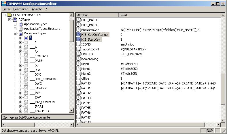

Hallo zusammen!
Ein schöner Morgen, aber eine unschöne Erkenntnis: ich habe das Problem, dass die Version einer meiner Zeichnungen nach der Version  10 nicht mehr weiter hochgezählt wird. In der Historientabelle sind die Änderungseinträge der Version 11 garnicht erst aufgetaucht!
Kennt ihr das Problem? Und was kann ich dagegen tun?
Danke!
Marcus

Hallo Marcus
Versteh ich dich richtig, die Version 10 wird noch erstellt und die 11 nicht mehr ?
Ich hätte jetzt vermutet das du den Startkey für die History auf 1 stehen hast, dann sollte Compass folgender massen hochzählen
1, 2, ...,9,00,01,02...
stellst du den Startkey auf 01 dann wird so gezählt
01,02,03,...,10,11,12...

Hallo Gerd!
Klingt logisch, Deine Ausführung!
Wo finde ich denn diesen Startkey? In compass.ini hab ich ihn nicht gefunden!?

Hallo Marcus
Da mußt du dich als Administrator am Compass anmelden und den Konfigurationseditor starten.
Du findest den Eintrag im CUSTOMER-System Profil unter Document Types
Siehe CMP.jpg die markierten Einträge
Da sollte dann beim StartKey 01 stehen
Gruß Gerd

das Problem kenne ich. so funktionierts.
Änderung der der Revisionierung, um das Weiterzählen ab Version 9 zu
korrigieren.
In der SQL-Datenbank müssen die Felder "Revision" in den Tabellen
"DOCUMENT" und "HISTORY_DOCUMENT" von varchar auf numeric gesetzt
werden.
Hierzu ist es wichtig, das diese Felder in den Tabellen auch für den
neuen Typ NUR zulässige Zeichen beinhalten.
Diese müssen zuvor ggf. korrigiert werden. Hierzu und zur eigentlichen
Änderung ist es wichtig die Datenbank zu sichern. Um bei ener
versenhentlichen Fehleingabe oder bei nicht funktionieren, den alten
Zustand wieder herzustellen.
In der Konfiguration sind unter "DOKUMENT_TYPES/*/" die Schalter
"His_KeyGenRange" auf 0 bzw. "HIS_StartKey"auf 1 zu setzten.

Hallo jstefan
Du solltest darauf achten das du bei 00 bzw 01 startest, ansonsten sieht die sortierung recht doof aus
