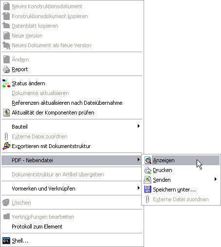

Hallo Compass Easy-Gurus,
mein Problem:ich habe im Compass 2000 Easy ( Version 5.4 )/Konstruktionsdokumente/der .idw Datei eine .pdf Datei als Nebendokument angehängt!
Lass ich mir diese .pdf Datei von einem Compass Easy Platz Anzeigen so öffnet sofort Acrobat! Auch Richtig so!
Lass ich mir diese .pdf Datei von einem Compass Office Platz Anzeigen so öffnet sofort irgend ein Volo View!(Falsch!)
Wie / wo kann ich dass Umstellen dass er mir auch auf den Office-Plätzen diese .pdf Datei mit Acrobat Anzeigt ???
Gruß Li

Hallo Li
Überprüfe doch mal im Betriebssystem ob dem Extension *.PDF auch dem Acrobat zugeordnet ist.
Ich gehe davon aus das du über den Befehl PDF-Nebendatei anzeigen gehst, und nicht einen doppelklick auf den Datensatz machst
Gruß Gerd

Hallo Gerd,
danke für die schnelle Antwort!
Habe es als Erstes Überprüft!Alles ok !
Habe auch schon einen neuen Benutzer in Compass erstellt mit Admin-Rechten.
Auf den Easy-Plätzen funktioniert's;auf den Office NICHT!
Habe die gleiche Datei als Bürodokument gespeichert! Dann funktioniert es auch von Office-Plätzen.Aber bei uns liegen sie nun mal als Nebendat im Konstruktionsordner.
Vielen Dank u Gruß, Li

Hallo Li
Versteh mich bitte nicht falsch, aber öffnest du die Nebendatei wirklich über das RMT Menü wie im Anhang ???
Compass macht dort keinen unterschied ob Office oder Easy Client.
Gruß Gerd

Ja,genau so!
Dachte ich auch!
Gruß Li

Hallo Li,
nur aus Interesse, was passiert wenn du auf den Plätzen mit der Office eine Easy startest und umgekehrt? Dazu musst du nur in der Verknüpfung, mit der Compass startet, den -office bzw. -easy Paramter angeben bzw. falls in der Benutzerverwaltung eingestellt dort wieder umstellen.

Hallo Wolfgang,
habe (fast) alles Ausprobiert: wenn ich auf den Plätzen mit der Office eine Easy starte und umgekehrt:
-in Office öffnet er nur Volo; egal welcher Benutzergr. du angehörst ( sogar als Admin)!
-in Easy -egal auf welchen Plätzen- die, die der Gruppe der Konstruktionsmitarbeiter angehören,öffnen mit Acrobat!!
Der Rest-in Volo!
Da muß doch irgend wo doch 'ne Einstellung sein !?!
P.S.Das Sys-haus hat bis dato keine Antwort;meinen auch, da kann man nichts extra Einstellen.
Danke Euch trotzdem,
Grüße,Li

Kann durchaus sein dass da nichts machbar ist.
Compass unterscheidet die Anwendungen intern ja nochmals zwischen Anwendungen (z.B. AcrobatReader) und Viewer (z.B. VoloView). Je nachdem wie der "Öffnen"-Befehl aufgerufen wird, werden eben die Anwendungen und/oder die Viewer zum Anzeigen verwenden.
Wenn's mit den Standard-Konfigurationsmitteln (Komponente Applications beim DocumentType) nicht klappt dann war's das wohl.
