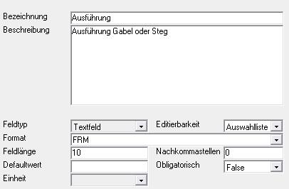

Ich hab in der Sachmerkmalleiste einige Auswahlfelder erstellt.
Die Daten dazu hole ich mir aus einer selbsterstellten Textdatei,
eigentlich genau so,wie in der Hilfe beschrieben.
Funktioniert auch soweit,sowohl beim Anlegen eines Artikel als
auch bei den Sachmerkmalen zu einem einzelnen Artikel wird
der Feldinhalt angezeigt und kann auch verändert werden.

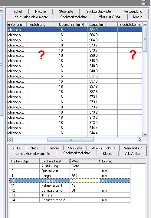

Leider bleiben diese Felder aber bei der Liste "Ähnliche Artikel"
leer.
Was etwas seltsam ist,sowohl beim Filtern nach so einem Feld als
auch beim Sortieren über die Spaltenheader wird der Feldinhalt
richtig berücksichtigt obwohl das Feld in der Liste leer ist.
In der Datenbank selbst ist der richtige Wert in der Tabelle hinterlegt,nur angezeigt wird er eben nicht.
Was mache ich bzw. Compass hier falsch?

Was hast du denn beim betroffenen Merkmal bei den Feldern Editierbarkeit und Format eingetragen?

Editierbarkeit:Auswahlliste
Format verweist auf den Abschnitt in meiner Textdatei.

Wenn ich recht verstanden habe, hast Du eine Auswahlliste mit neuen Attributen versehen und wunderst Dich nun, warum sie nicht angezeigt werden - richtig?
Ich hatte das Problem auch schon mal.
Versuche die Deine Überschrift für die neuen Attribute an der Anfang dieser Textdatei zu stellen. CMP schaut nicht mehr nach unten, wenn Neues dazu kommt!

Problem gelöst!
Ich hatte für die Merkmale eine eigene Textdatei angelegt und
in der Konfiguration darauf verwiesen.
Dies funktionierte auch in den Merkmalen für den einzelnen Artikel,
aber bei den ähnlichen Artikeln ging ihm die Luft aus.
Ich hab heute zufällig gesehen,daß diese Liste auf die Datei sml_auswahl.txt
verweist.
Als ich diese Datei entsprechend angepasst habe ging das plötzlich.
Hier ist aber die Hilfe fehlerhaft,bzw. ungenau.
Vieleicht hilft das jemanden diese Klippe zu umschiffen.
