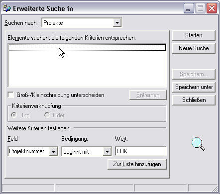

Wie kann ich das machen?
Ich will zusätzlich  ein Filter für die Projekte im Explorer von Compass2000easy anlegen.
Jedoch ich hebe keine Ahnung wie das funktioniert. Jemand hat das schon definiert für Projekte die mit der Zahl 37 und 38 anfangen, ich will für die, die vorne EuK habe definieren jedoch habe ich kein Plan wie soll ich das machen. Bitte  die Angehängte Datei anschauen dann vielleicht versteht mich jemand und kann mir helfen.

Hallo Roy-Cad
Das ist ganz einfach
Du startest eine erweiterte Suche und wählst Projekte aus , dann definierst du die Suche wie im Bild fügst das zur Liste hinzu und startest die Suche, dann kannst du Sie speichern
