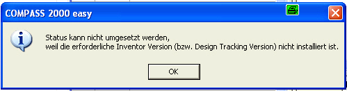

Seit der Installation der neuen Version 5.4.2.4 (28.07.04) erscheint obige Fehlermeldung. Auch bei der Vörgängerversion war kein Inventor auf dem Clientrechner installiert. Die Design Tracking version 7 ist installiert. Wir arbeiten generell überall mit Version 7 von Inventor.

Hallo Udossi,
Compass 4.2 erwartet erst, dass Du mit Inventor 8 oder 9 arbeitest.
Wenn Du die Version 7 im Einsatz hast, kannst Du auch die Inventor-DLL's aus der früheren Compass-Version nehmen und mit regsvr32 registrieren. Dann sollte nichts im Wege stehen.

Danke,
wir hatten es schon so installiert. Hat wohl nicht richtig funktioniert. Jetzt noch drüberinstalliert und es geht.

Ich weiß jetzt übrigens wo die Meldungb beim Statuswechsel her kommt: wenn die Mehrbenutzerumgebung im Inventor-Projekt aktiviert ist. Wird sie deaktiviert, sollte es gehen.
