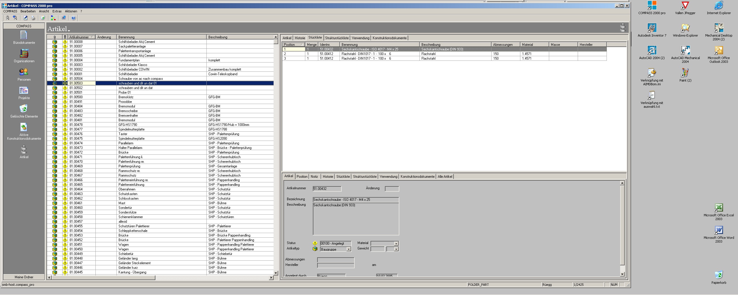

Moin moin aus Norderstedt,
wir wollen für die Halbzeuge als Artikel immer nur ein Artikel Anlegen und dann z. B. die Abmessungen in Compass überschreiben. (man kann ja nicht alle z.B. Flach 30x10 Abmessungen (Längen)eingeben)
Anschließend wird dann mit „Stückliste in Compass übertragen“ die Stückliste in Compass überspielt, nun nimmt Compass auch die beiden gleichen Artikel in der übertragenden Stückliste.
Versuche ich dann ein Längenmass zu ändern, ändert Compass es in beiden Positionen, weil gleiche Artikelnummer, gleich mit.
Die andere Position darf nicht mit geändert werden, wie bekommt man so etwas hin??
Ich hoffe, ich konnte mich verständlich ausdrucken
Gruß Claus

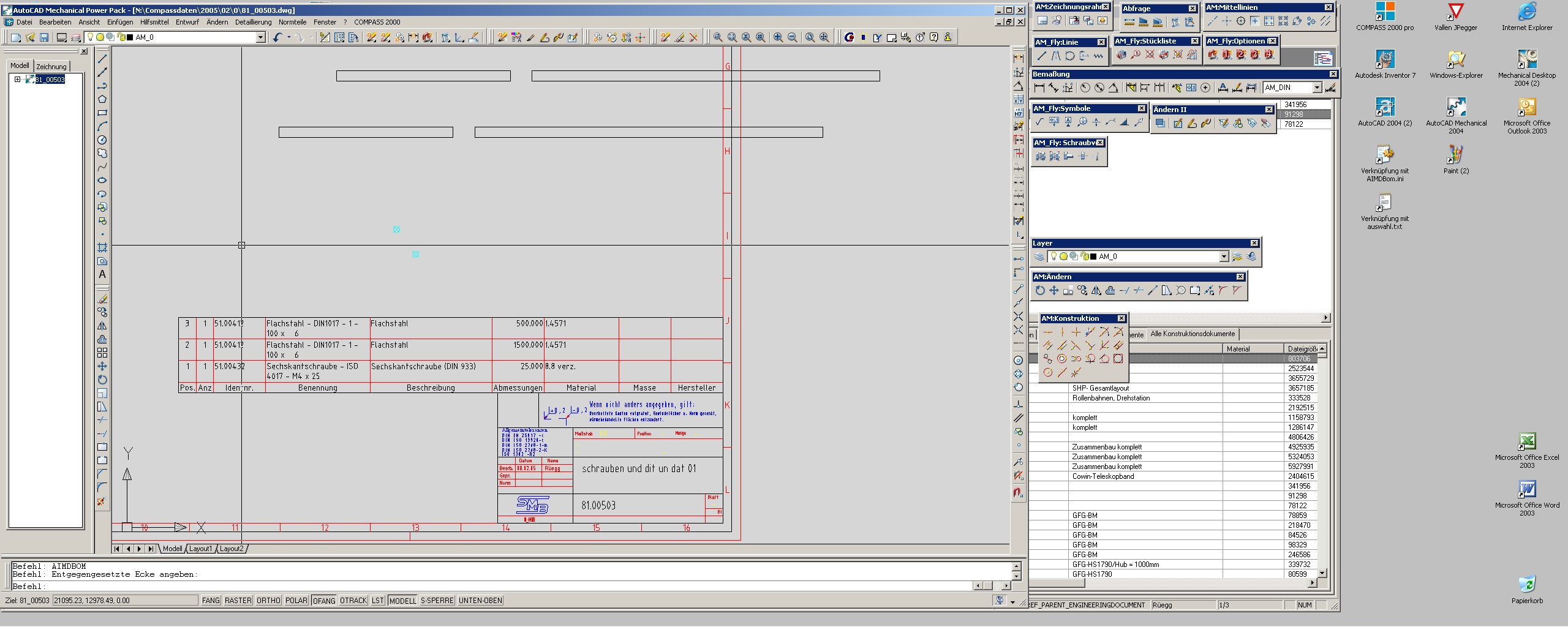

ich habe zur verdeutlichen der Problematik zwei Bildschirmprints gemacht, vielleicht hat doch frau/man eine Idee.
Gruß Claus

Ich glaub mir ist deine Arbeitsweise noch nicht ganz klar. Du legst genau 1 Artikel an für dein Halbzeug? Und welche Dokumente verknüpfts du dran? Wo wird denn die Länge, die du nach Compass schreibst, bei dir eingetragen? Hast du schon die INI-Dateien zur Übergabe nach Compass geprüft?

Hallo Claus,
seh' ich das richtig, dass Du eine Längenverwaltung in COMPASS, habenwillst?
Dann arbeitest Du wohl mit iParts (Inventor) oder Konfigurationen (SolidWorks).
Beispiel:
Du kannst Die Länge des iParts als exportierbaren Parameter definieren und dann über die BOM.ini nach COMPASS übergeben lassen.
Dann fehlt nur noch die Artikelverknüpfung (wahrscheinlich soll die automatisch erfolgen...) des neuen iParts mit dem Artikel der 'Familienoberhaupts'.
Grundsätzlich sollte so die Arbeitsweise sein.

Moin moin,
wir arbeiten mit AC2004M und Compass pro.
Wir wollen Halbzeuge in der Artikelverwaltung verwenden.
Ich möchte aber nicht für jede z.B. Rohrlänge ein Artikel anlegen müssen, sondern nur ein Artikeldummy, den man später in der Compassstückliste überschreiben kann.
Dadurch bleibt die Anzahl der Artikel überschaubar.
Ich hoffe ich habe das Problem Verständlich beschrieben.
Gruß Claus

Hallo rüegg,
ob das jetzt Inventor oder ACADM2004 ist, ist eigentlich egal.
Bei ACADM2004 hast Du halt Attribute, die Du an COMPASS übergeben kannst (z.B. Länge).
Die Verknüpfung mit einem DummyArtikel erfolgt immer in COMPASS. Da muss natürlich die Routine anders aussehen.
