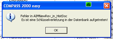

fehler.txt
Hallo Shadow01,
wir haben hoffentlich alles richtig eingetragen. Bekommen aber eine Fehlermeldung in der angefügten Datei zusehen. Es werden auch keine Elemente gelöscht. Wo klemmt es noch?
Danke!

Hallo Udossi,
die erste Zeile kommt von einem Schreibfehler, hat aber auf die Routine keine Auswirkung. Anbei die Version ohne Schreibfehler.
Die 2. und 3. Zeile besagt, dass der SQL Server die Einträge nicht löschen kann, da er keinen Zugriff hat oder das Löschen generell gegen eine definierte Regel verstößt.
Der 2. Fall kann nur eintreten, wenn die Datenbank größere Erweiterungen beinhaltet (z.B. Kopplung mit ERP System, automatisierter Datenimport/-export über temporäre Tabellen und zeitgesteuerte Aufträge,...).
Du hast in der Fehlermeldung aber jetzt einen zugehörigen AIMKEY.
Schau doch mal in den Tabellen DOCUMENT und ELEMENT nach dem Eintrag mit dem AIMKEY. Im Query Analyzer: SELECT * FROM DOCUMENT WHERE AIMKEY=26680.24887
Wenn die Einträge da sind lösche diese direkt. Mal schauen was dann für eine Meldung kommt.
