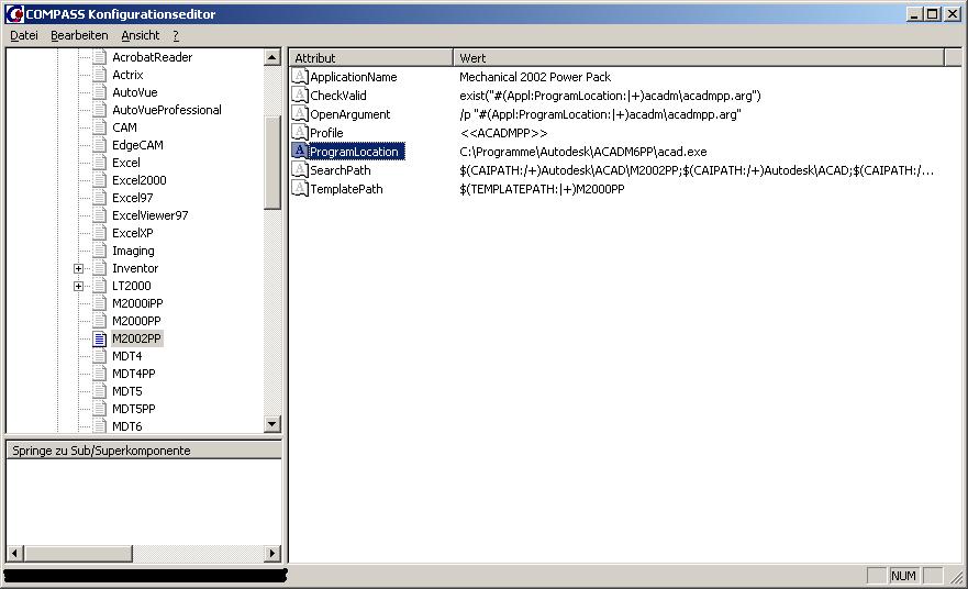

wie kann ich in Compass 2000 Easy V2.5 einstellen, mit welchem Programm 2D Autocad- Zeichnungen standardmäßig geöffnet werden?
Da MDTMechanical Desktop 6 nach M6PP (Mechnical 6 Power Pack) installiert wurde öffnet Compass beim Doppelklick auf eine 2D- Autocad Zeichnung immer MDT6. Ich möchte aber, dass M6PP geöffnet wird.

Hallo Frank,
normalerweise erkennt Autocad beim Öffnen der Datei, dass es sich um eine Mechanical oder um eine MDTMechanical Desktop Zeichnung handelt.
Man kann bei Compass nur über den Konfigurator bei DocumentTypes die SequenceNumber der Applications bei DWG und MDTMechanical Desktop-COMMON ändern um die Startreihenfolge der verschiednen Autocad Anwendungen zu steuern. Diese Hier kann man sagen, je höher die Zahl desto später ist das Programm an der Reihenfolge.
Ich muß aber noch einmal darauf hinweisen, dass die Änderung der SequenceNumber eigentlich gar nicht nötig sein sollte und auch in deinem Fall sicher nicht zum Ziel führt, da ich bei Dir das Problem in der Installation von Autocad oder Compass sehe. Probiers einfach aus, falls es nicht funktioniert ist Dein Systemhaus in der Pflicht.
Achte aber bitte darauf, dass Du die Änderungen entweder in Deinem Profil oder in einem neuen Profil direkt unterhalb von CUSTOMER:SYSTEM vornimmst. Ein neues Profil legst Du im Profilmanager an.
Viel Erfolg. Melde Dich doch auch bitte welcher Weg zum Ziel geführt hat.

Hallo Motzi,
war von mir nicht ganz richtig erklärt:
Es wurde zuerst das normale 2D Autocad M6PP und danach das AIS6 installiert. AIS6 beinhaltet ja auch eine Version von M6PP. Ich möchte aber nicht, dass die 2D-Compass-Dokumente standardmäßig mit dem M6PP von AIS6, sondern mit dem reinen 2D-Programm M6PP geöffnet werden.
Grund: Arbeitet jemand nur im 2D mit dem M6PP von AIS6 blockiert er damit automatisch eine Inventor bzw. MDT6- Lizenz.
Kann ich auf dieses Problem auch deinen Vorschlag anwenden?

Hallo Frank,
Du kannst über das Profil unter ApplicationTypes festlegen von wo welches Programm gestartet wird. Normalerweise steht dort ein Verweis auf einen Registry Eintrag. In Deinem Fall ist es so, dass der Registry Eintrag auf die zuletzt installierte Autocad Anwendung verweist, also AIS6. WEnn an allen Arbeitsplätzen die M6PP Version gleich installiert ist, dann kannst Du dort auch einen absoluten Pfad angeben, der auf Deine M6PP Installation verweist.
Ein Eintrag könnte also wie folgt aussehen:
(Änderung in dem Profil CUSTOMER:SYSTEM oder eigenem Profil)
      ...siehe angehängtes Bild...
Das funktioniert aber nur, wenn an allen Arbeitsplätzen Mechanical im gleichen Pfad installiert ist, was ich bei einer Netzwerversion aber erwarte.

Hallo Motzi,
vielen Dank für die Info, war mal wieder genau richtig
