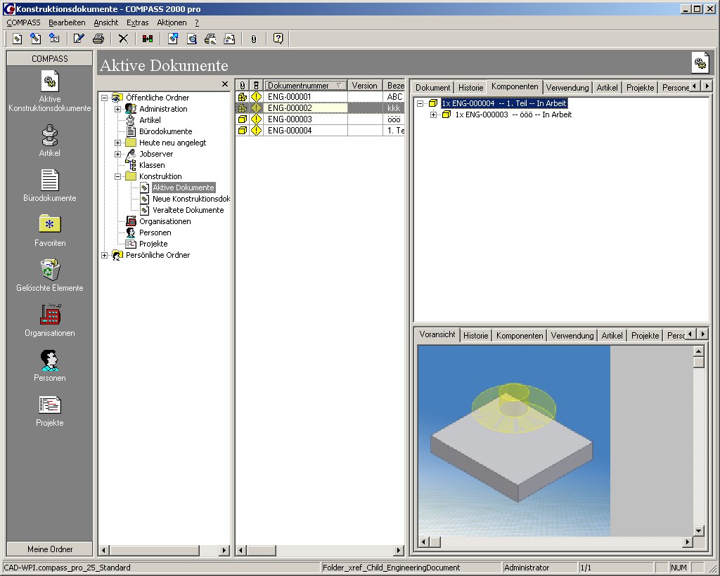

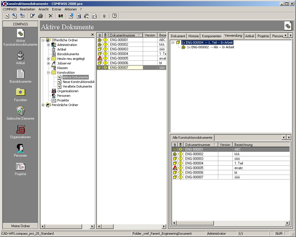

Hallo Forum,
kann ich in Compass sehen, in welchen Bauteilen ein Bauteil als Basiskomponente für abgeleitete Bauteilen eingesetzt wird?
Kann ich mittels Compass die Basiskomponente bei abgeleiteten Bauteilen durch ein anderes Bauteil ersetzen?

Hallo Seher,
Die erste Frage JA, Du kannst Verwendung der Teile sehen ( mit Inventor6 und CAD-integration-Plus). siehe Bild
Zweite Frage: Du kannst eine Komponente mit der Kopie, die gleich mit Compass erstellt wird ersetzen. Ein Tausch gegen ein beliebiges Teil wird eher nur im Inventor möglich sein.

Hallo Seher,
jetzt das richtige Bild mit der Verwendung.
Vorher waren es nur Komponenten.

Danke, natürlich über Verwendung
