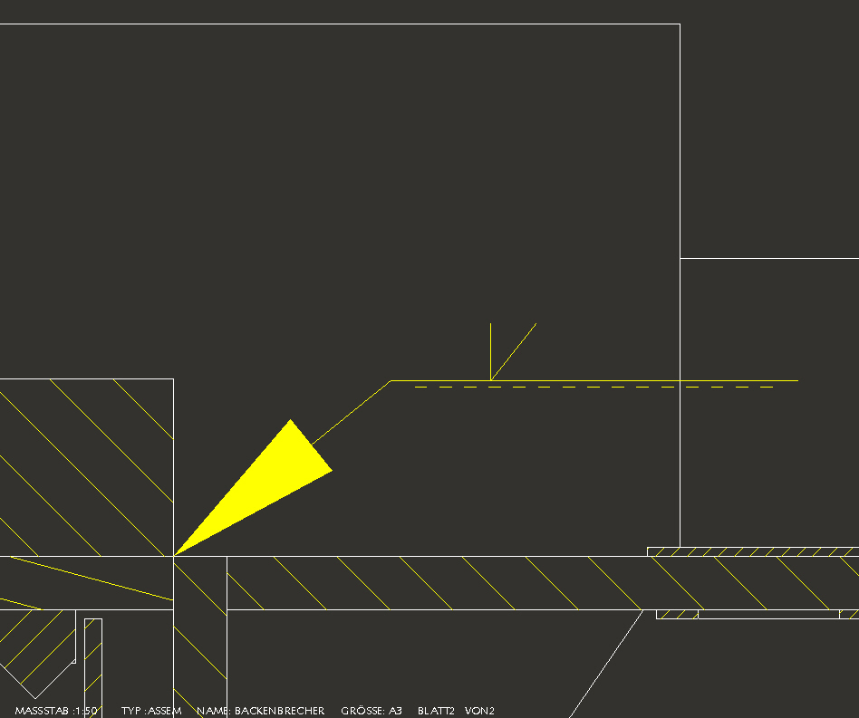

Hallo Freunde,
kennt ihr das:
Man löst ein Problem und erhält als Dank drei neue.
Inzwischen kann ich Schweißsymbole in meine Zeichnung einfügen, das HV-Naht Symbol ist jedoch falsch herum.
Es wird ja bei einer HV-Naht nur eines der Fügeteile angesachrägt, das andere nicht - um die Schweißnahtvorbereitung zu vereinfachen.
Das Symbol deutet jetzt jedoch an, dass genau das falsche Teil angeschrägt werden soll.
Wie drehe ich das um? Die Einstellmöglichkeiten sind so vielfältig, dass ich da nicht mehr durchblicke.

Ich glaube ich habs gerade selbst gelöst:
Es wird immer das Bauteil bei der Schweißnahtvorbereitung bearbeitet, auf welches der Pfeil zeigt.
Sieht nicht immer toll aus, ist aber eindeutig.
