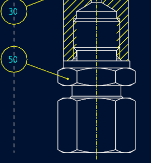

Halle Gemeinde,
ist die Darstellung der Schraffur für eine Geweindebohrung so normgerecht:
Was muss man einstellen?
Ich habe bereits probiert (Detailoptionen):
thread_standard std_jis

Um die Gewindeeinstellung korrekt zu erhalten,muss man die Zeichnungsoption
thread standard auf std_iso_imp_assy
einstellen. Bei Dir ist die falsche Option gesetzt und damit werden die "Gewindedurchdringungen" anders interpretiert und dargestellt.
