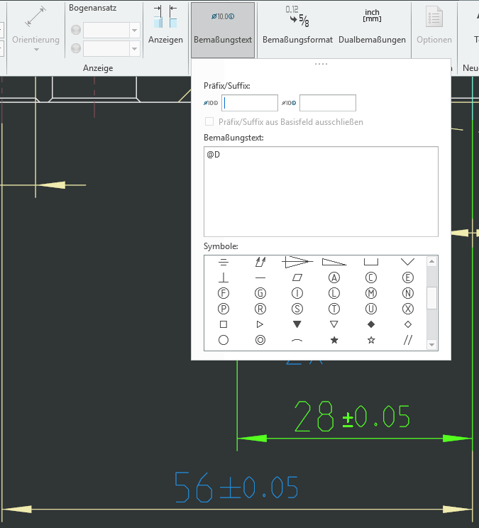

im ersten Bild ist das Maß 56 angewählt, dort habe ich nur eine begrenzte Auswahl von Symbolen.

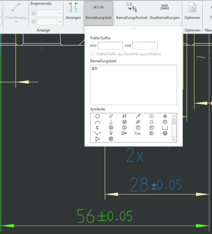

Auf dem zweiten Bild ist das Maß 28 ausgewählt und ich bekomme die ganze Palette von Symbolen angezeigt.
Beide Maße haben den gleichen Font.
Weiß jemand von Euch warum das so sein könnte?
Habt Ihr auch das Problem?

das liegt an der Detailoption symbol_font.
Vermutlich steht sie bei 1 noch auf symbol_font legacy und bei 2 bereits auf symbol_font stroked_iso  o.ä. (was aktueller ist).

So ist es und diese Option gibt es in der Zeichnung und im Modell!
Ich vermute in Deinem Fall ist eine Bemaßung vom Modell und die andere in der Zeichnung erzeugt und die Option verschieden eingestellt.

Danke an Euch beide, das war es

Nur als Nachtrag:
daß es sich um zwei unterschiedliche fonts gehandelt hat erkennt man auch am plus-minus-Symbol in der Bemaßung.
