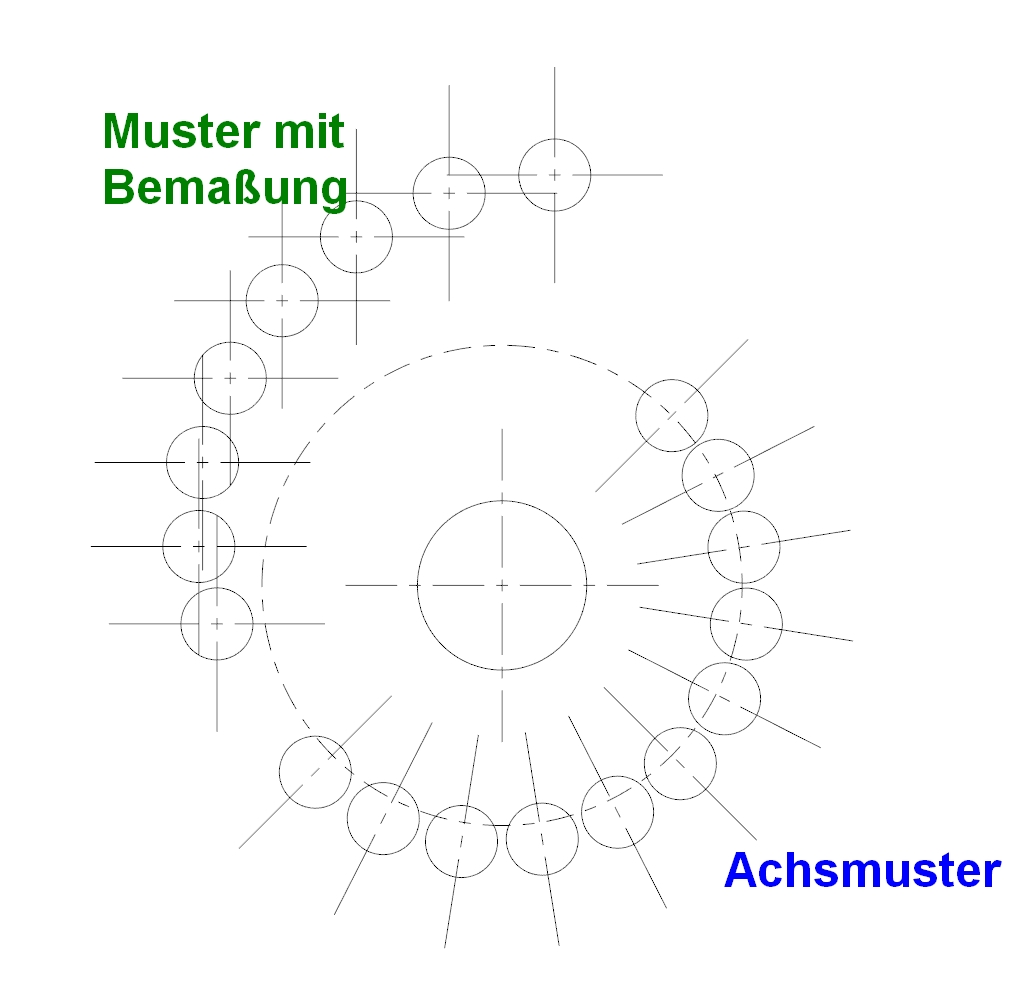

ich weiss, ich weiss, nicht schon wieder Teilkreis...... Aber ich habe das ganze Forum durchsucht und nichts passendes zu meinem Problem gefunden.
Ich benutze gerade Creo 6.0.4 und will mir einen Teilkreis auf der Zeichnung anzeigen lassen, bekomme es aber zum Verrecken nicht hin. 1. Bohrung über Durchmesser erstellt, dann über Achse gemustert mit 360° Option. Wenn ich im Part die Bohrung oder das Muster editiere, bekomme ich auch den Teilkreis angezeigt, aber in der Zeichnung taucht er ums Verrecken nicht auf. Die Config Option radial_axis_pattern_cirlce ist aber nirgends auffindbar in Creo 6 ?!? Was für andere Optionen muss ich einstellen, damit der Teilkreis dargestellt wird ???

... Die Config Option radial_axis_pattern_cirlce ist aber nirgends auffindbar in Creo 6 ?!? Was für andere Optionen muss ich einstellen, damit der Teilkreis dargestellt wird ??? ...
Kein Wunder.
--> es ist keine Konfig-Option
--> es ist ein Eintrag für die Zeichnungsvoreinstellungsdatei
--> die korrekte Schreibweise ist radial_pattern_axis_circle

Ja, habe mich da wohl verschrieben mit der Config, meinte die DTL Datei. Ich habe den Eintrag mit in die DTL reingebracht und Creo neu gestartet. Jedoch wird mit trotzdem der Teilkreis in der Zeichnung nicht mit angezeigt, wenn ich das Muster über Achse erzeuge. Wenn ich das Muster über Bemassung erzeuge, bekomme ich den Teilkreis angezeigt, soweit bin ich bis jetzt schon.
Was könnte da zusammen spielen, das mir der Teilkreis über Erzeugung des Musters über Achse, verwehrt bleibt ?

Die neue/geänderte DTL-Datei muss noch einmal in die Zeichnung eingeladen werden. Creo benutzt immer die DTL-Datei, mit der die Zeichnungsschablone/Vorlagezeichnung (z.B. bei einer Zeichnungskopie) abgespeichert war. Eine dynamische Aktualisierung, wie bei der config.pro gibt es im Zeichnungsbereich ohne externe Tools leider nicht.

Hast Du die Bohrung gemustert und dabei zusätzlich den Teilkreisdurchmesser der Bohrung als variierendes Maß mit aufgenommen? Das gleiche Verhalten tritt auf, wenn die Tiefe einer Sacklochbohrung mit in die Musteroptionen aufgenommen wird.
Zufälligerweise hatte ich das gleiche Szenario und in dieser Situation wird kein Teilkreis mehr für die Bohrungen erzeugt. Woran das liegt, kann ich dir nicht sagen, aber es ist im Creo reproduzierbar

Das ursprüngliche Problem liegt bei Achsmustern. Wenn man solche Sachen mit Teilkreisänderung macht, sollte man dies wohl auch besser mit Bemaßungsmustern hinbekommen.
Ich habe es trotzdem mal mit beiden Arten des Musters versucht und konnte auch Unterschiede feststellen. Habe mal ein Bild angehängt.
Ich muss ganz ehrlich sagen, dass ich dabei auf der Seite von Creo bin. Wenn man den Durchmesser mit ändert, dann liegt genau eine Bohrung auf dem Teilkreis.
Da der Teilkreis den Durchmesser angibt, auf dem die darauf befindlichen Elemente den gleichen Durchmesser haben, finde ich es sogar besser, dass hier kein Teilkreis angezeigt wird. Die Darstellung mit Teilkreis finde ich verwirrend.
Du hättest Dir sicher gewünscht, dass nach dem Mustern mit Änderung des Teilkreises jede Bohrung ihren eigenen Teilkreis bekommt. Dies ist aber in Creo nicht möglich, weil der dargestellte Teilkreis immer an die ersten Achse des Muster gebunden ist.

Da es beim Kunden in ProAlpha so eingestellt ist, das beim erstellen einen neuen Parts automatisch eine Zeichnungdatei mit angelegt wird, wird dadurch eine vorhandene Vorlage mit angezogen. Und dort scheint das Problem zu liegen. Wenn diese Vorlage gezogen wird, dann tritt das  Problem auf, das der Teilkreis über Achsmuster nicht angezeigt wird.
Nehme ich das gleiche Part und erzeuge eine leere Zeichnung ohne die Vorlage, dann wird alles korrekt angezeigt. Also scheint da irgendwo der Wurm in der Vorlage drin zu sein. Aber da habe ich noch nicht weiter nachgeforscht, was da das Problem sein könnte.
