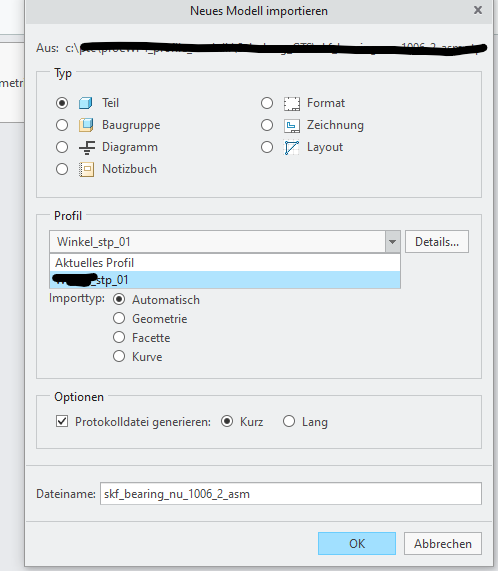

Wir möchten gern zwei Profile benutzen zum  Einlesen von Step. Die beinhalten dann zwei verschiedene start-Dateien.

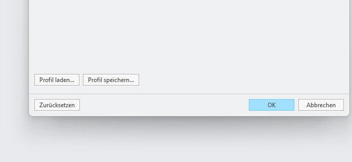

Speichern und Laden von Profilen sehe ich hier.

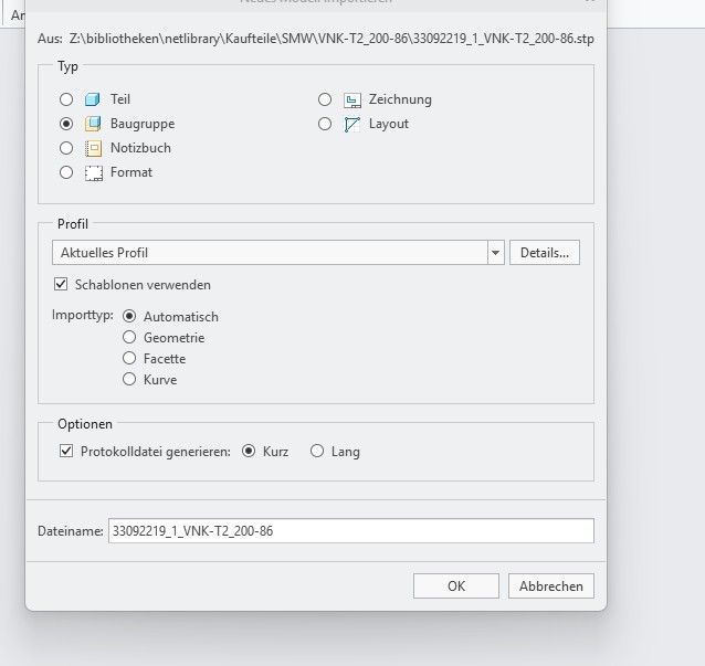

Aber gibt es nicht auf der Importseite eine Möglichkeit, bei "aktuelles Profil" zu wechseln?
Creo scheint das anzubieten, da man das anklicken kann.
Ich will einfach wechseln.

Hallo Dori2000,
bei uns kann ein anderes Profil ausgewählt werden.
Vermutlich musst ein Profil dafür erstellen, an der richtigen Stelle ablegen und in einer config.pro angeben.
intf_profile_dir Pfadangabe
Datei STP.dip_step erzeugen und dort ablegen.
Beste Grüße
Ariane Theobald
