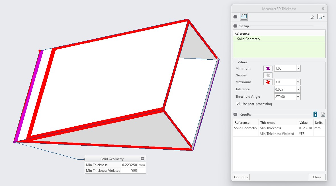

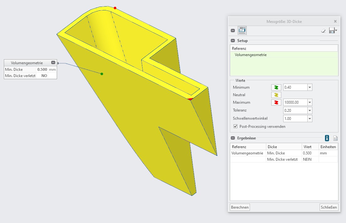

kann mir mal einer erklären was PTC mit der Dickenprüfung bewerkstelligen will ???
Im Bild wird die min. Dicke mit 0.5mm angegeben, das ist aber nur die allg. Wandstärke. Die dünnste Stelle müsste
aber in der Spitze des teils liegen.
Gehe ich recht in der Annahme das diese 3D Dickenprüfung zum Analysieren von Wandstärken ( wie bei Kunststoffteilen häufig nötig), ziemlich unbrauchbar ist ?
mfg.

Hallo Heribert,
ich arbeite selbst nicht mit der Dickenprüfung, aber um es besser beurteilen zu können, wäre eine Ansicht wo das Bauteil Transparent ist, hilfreich, da wir die Innenkontur im Bereich der Spitzen nicht beurteilen können.

Ja Max, da hast du Recht.
Mittlerweile bin ich zu der Auffassung gelangt, dass Creo hier ein anderes Prüfverfahren anwendet, um Wandstärken zu ermitteln. Andere Programme verwenden ja meistens eine theoretische Kugel, die entweder zwischen der Innenwand und Außenwand reinpasst oder nicht.
Bei Creo sieht es mir mehr so aus, als wär ein Creo Eine beliebige kante/fläche nimmt und versucht da einen Vektor rein zu legen. -.?
Dabei kommt dann allerdings ein Ergebnis raus, das für mich unbrauchbar ist.
Also kein vergleich zu z.B Caliper Oder Solidworks.

Hallo Heribert,
spiel mal mit dem Toleranzwert und vor allem dem Winkelwert.
Es gibt sicher bessere Wanddickentools und mir ist der Suchalgorithmus auch nicht klar, das Ergebnis ist aber schon aussagekräftig.

Hallo cbernuth,
Ja, hab ich schon gemacht.
Habe die Farbe für min. Wert und Max. Wert auf weiß gesetzt und neutrale auf rot.
Damit kann man in etwa den gewünschten Wandstärkenbereich darstellen. Also alles ein bisschen „von hinten gedacht“ seitens PTC…
Ich habe damit einige Teile geprüft, wenn die komplexer werden, sind die Ergebnisse aber auch so schnell unbrauchbar.
Der Vorteil gegenüber anderen Tools, ist IMHO die schnellere Berechnung.
