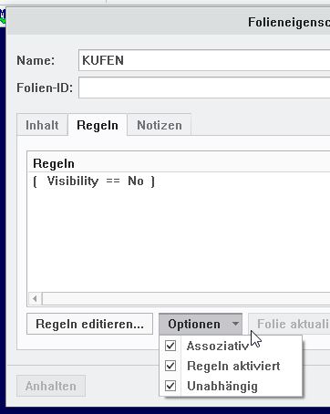

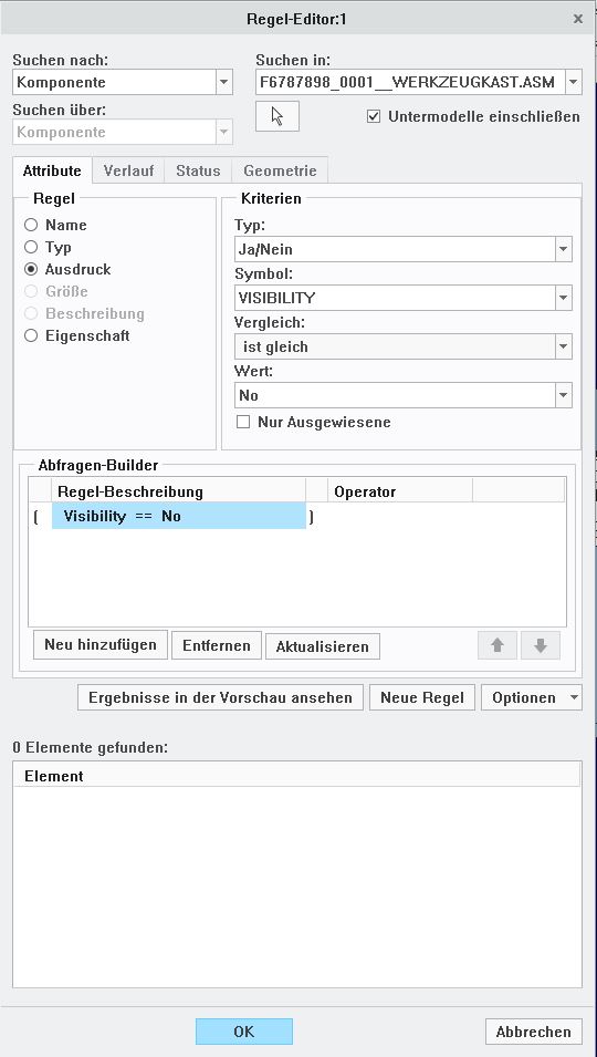

ich habe mir in der Baugruppe eine Folie erstellt und möchte die Komponenten regelbasiert auf Basis eines Parameters der Folie zuweisen.
Ich hab hier schon einiges dazu gelesen und versucht, es will aber einfach nicht klappen.
Vielleicht erkennt ihr anhand der Bilder meinen Fehler
Parameter Part: Visibility Ja/Nein
Baugruppe: Folie Kufen regelbasiert
Schon Mal danke für eure Hilfe

Suchen nach #Komponente ....
sucht nach Komponentenparameter
Du hast aber einen Teileparameter!
Also suchen nach #Teil oder #Volumengeometrie ....

Vielen Dank...
Hat funktioniert - manchmal kann es so einfach sein.

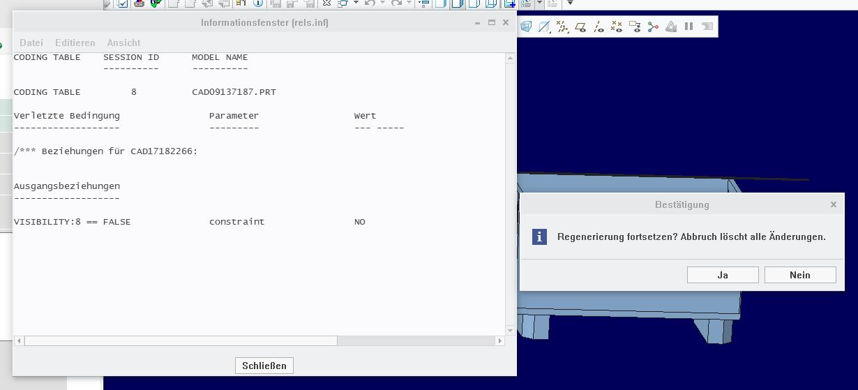

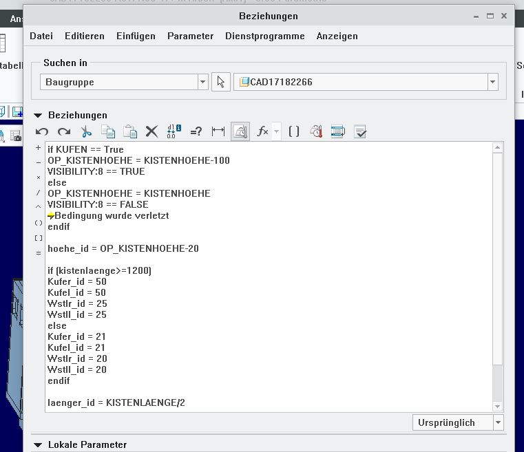

Hab aber noch ein weiteres Problem...
Für die baugruppe um die es hier geht möchte ich eine Familientabelle anlegen, in der man eben steuern kann, ob die Kufen dran sind oder nicht.
Die Kufen selber sind flexibel in der Länge und der Parameter "VISIBILITY" habe ich auch als Flexibel definiert.
Mit folgender Beziehung in der Baugruppe wollte ich den parameter steuern:
if KUFEN == True
OP_KISTENHOEHE = KISTENHOEHE-100
VISIBILITY:8 == TRUE
else
VISIBILITY:8 == FALSE
endif
Sobals ich aber "KUFEN" auf No setze laufe ich in einen Fehler - siehe Bilder
