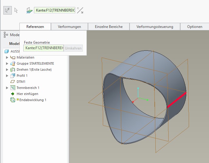

Nun muß ich doch nochmal zurückkommen.
Bei einem Teil hat das Trennen wie von Zauberhand funktioniert.
Das war auber auch ein Ding, das etwa aussah wie die Krempe eines Cowboyhutes oder Zylinders (Herrenhut).
Wenn man sich das Trennen wie mit einem Messer vorstellt, so ging der Schnitt von oben auf die liegende Krempe, und hat diese in zwei sichelförmige Teile zerschnitten.
Der Schnitt ging also auf die Blechoberfläche und hat zwar an zwei Stellen gleichzeitig, aber nicht nacheinander getroffen.
Beim Endabwickeln wurde dann als Referenz eine Kante des Trennschnitts vorgeschlagen und damit hat es "flupp" funktioniert und die Abwicklung lag flach da.
Das zweite Teil, das ich abwickeln möchte, ist wirklich ein Rohr. Sozusagen der Zylinder, der mit der Krempe verschnitten wurde.
Hier habe ich noch nicht die richtige Bedienung der Flächentrennung gefunden.
Nur einmal wurde offenbar erfolgreich ein Viertel des Rohrs abgetrennt, aber dennoch hat die folgende Endabwicklung nicht funktioniert.
Meist funktioniert nicht einmal die Trennung, d.h. es wird kein abgtrennter Bereich in gelb angezeigt.
Vielleicht liegt es am grundfalschen Start des Teils, das erste KE ist eine 360°-Drehung, es gibt keine erste Lasche.
EDIT: Doch, dieses erste KE "Drehen" hat dahinter noch ein "erste Lasche" in Klammern bekommen.

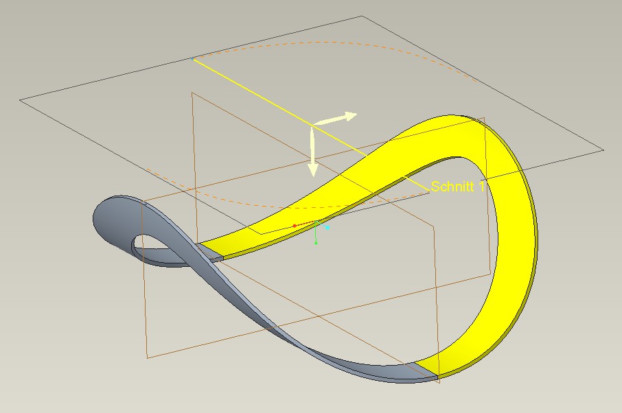

Mal ein Versuch, die funktionierende Trennung der Krempe als Screenshot zu zeigen...
Nein, auch beim Bedienen des Forums habe ich große Wissenslücken.
Ich habe Bilder hochgeladen, aber wie kann ich diese im Beitrag anzeigen?
Wenn ich einen Beitrag verfasse und eines der hochgeladenen Bilder mit vollem Namen im Feld "Anhang" nenne, kommt die Meldung "ungültiger Anhang".
Es ist ein jpg mit unter 1000 Pixel Breite und nur 63kB.
[Diese Nachricht wurde von toemchen am 02. Dez. 2024 editiert.]

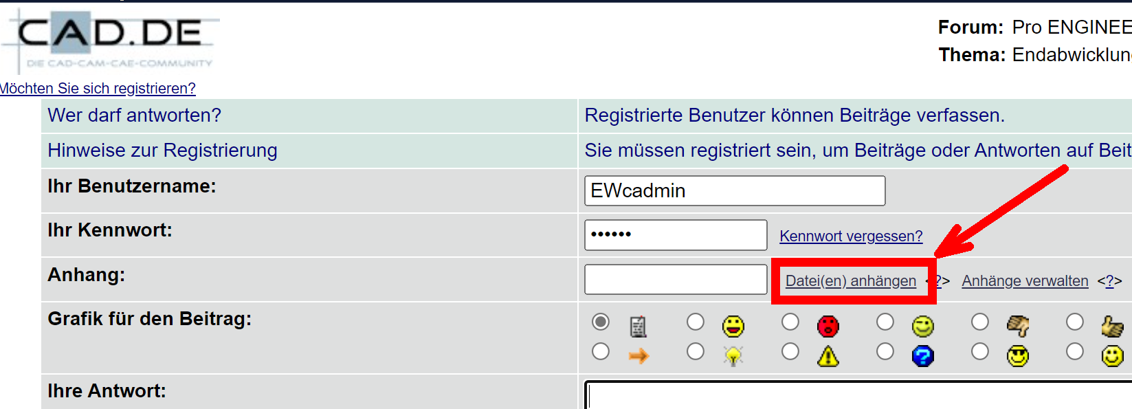

Hallo Tom,
Du kannst nicht einfach den Dateinamen in das Feld "eintippen".
Klicke auf Datei(en) anhängen (siehe Bild/Anhang), lies Dir die Anweisungen durch und befolge die einzelnen Schritte. Dann klappt das auch mit dem Anhang
Grüße aus OWL, Thomas

Hier also nochmal der Versuch, eine Bilddatei anzuhängen.
Das ist die "Hutkrempe", deren Trennung funktioniert hat.

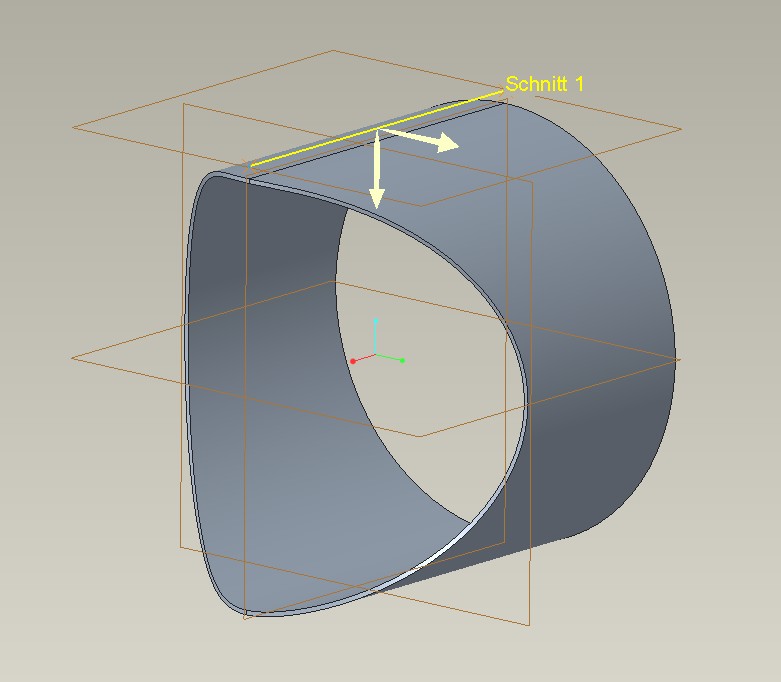

Hier jetzt beim Rohr, auch mitten in der Funktion "Fläche trennen".
Da beim vorherigen Fall mit der Hutkrempe die Skizzenebene (zufällig) komplett außerhalb des Volumens lag, habe ich hier auch für die Skizze eine Ebene erzeugt.
Dort liegt die Schnittlinie, die wurde beim Skizzieren auf die Kanten der Geometrie bezogen.
So klappts nicht.
Andere Varianten, die auch nicht klappten:
- Skizzierebene ist eine der beiden vorhandenen Ebenen, liegt also mitten im Modell. Da meine ich, es hätte einmal ein erfolgreich abgetrenntes Viertel des Rohres gegeben, was aber trotzde keine erfolgreiche Endabwicklung ermöglichte.
- Trennlinie frei hingelegt, überlappt die Geometrie großzügig
- Skizzierebene der gerade abgeschnittene Rand des Rohres, das Blech wird also längs durchgesäbelt..
Frage:
Das Rohr zeigt auch ohne Trennen-Funktion die Eigenschaft wie auch jeder Volumen-Zylinder, daß er eigentlich zwei halbe Mantelflächen hat.
Die bisher nicht funktionierenden Trennversuche waren an dieser Stelle.
Ist das das Problem?

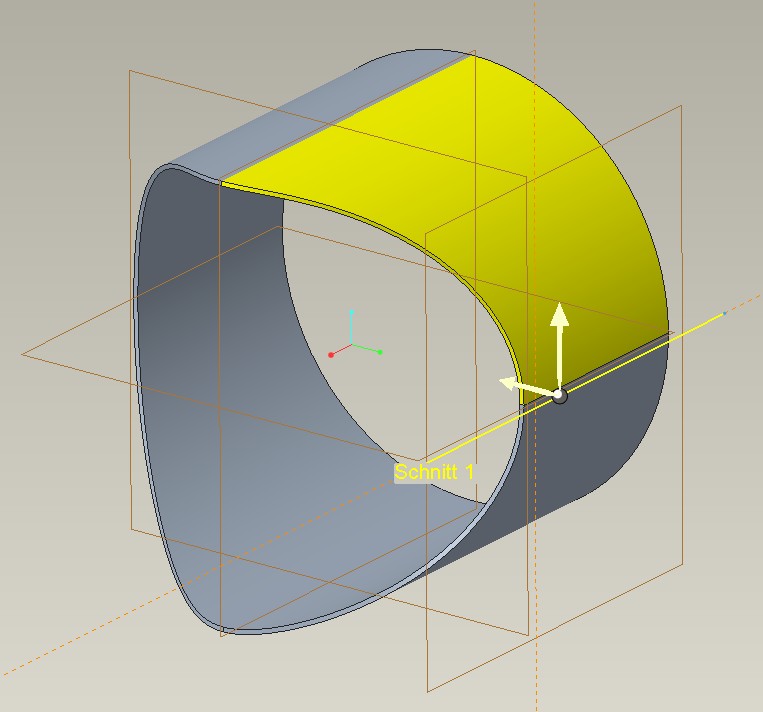

Jetzt ein halb erfolgreicher Versuch.
In der Funktion "Fläche trennen" zeigt sich das zuvor schon einmal erwähnte Viertel.
Die Skizzierebene ist jetzt anders. Die Trennlinie ist jetzt wieder großzügig überlappend.
Leider kann ich nach dieser Trennung trotzdem keinen Weg finden, eine erfolgreiche Endabwicklung zu erzeugen.

Der Fehler: Ich habe die Funktion "Flächentrennung" verwendet, obwohl ich auf die "skizzierte Trennung" hingewiesen wurde.
Das hat bei ersten Teil zufälligerweise trotzdem zum Erfolg geführt.
Mit der richtigen Funktion klappt es jetzt auch bei dem Rohr.
Im angehängten Bild nochmal die Funktionsauswahl.
