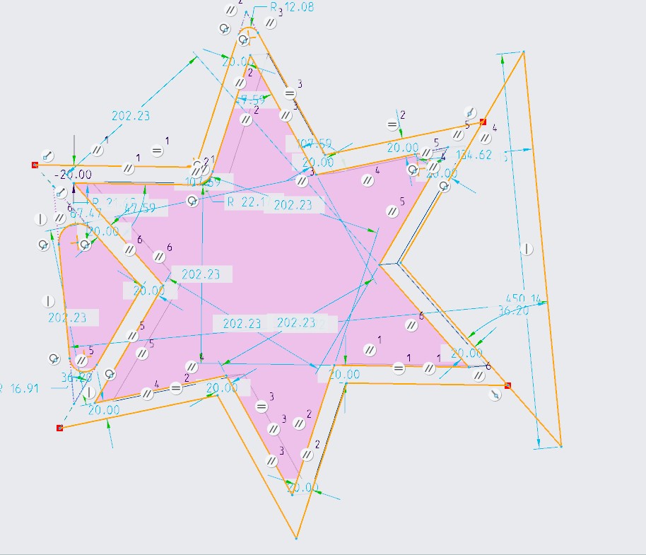

Hallo, kann mir jemand einen Tipp geben, wie man im Skizzierer Verrunden oder Trimmen von Schleifen die mit Projektion/Versatz erstellt wurden.
Wir sind von Creo 7 auf Creo 9 umgestiegen und seitdem kämpfen alle mit dem Problem.
Nur bei den Aufdicken funktioniert das Trimmen und Verrunden noch problemlos wie früher.
Es gibt Probleme mit Projektion/Verschiebung, Teil-/Vollschleife.
1. Ecken können nicht gerundet werden.
2. Beim Trimmen von Ecken, Löschen von Segmenten, teilweise oder vollständig verschwinden ganze Linienzüge.

Ohne CS370420 gelesen zu haben etwas probiert,
Ecken können verrundet werden, wichtig ist dabei,
beim Verrunden als erste Referenz die Referenz des Kurvenzug wählen (Referenz wird strichliert gezeigt)
und als zweite Referenz den Kurvenzug.

Danke für den Hinweis.
Tatsächlich funktioniert die Verbindung so, wie du schreibst. Aber es ist umständlich und man muss ein paar Dinge beachten.
1. Die Spitzen der Ecken werden nicht automatisch gelöscht.
2. Man muss die Eckpunkte erst löschen, wenn alles verrundet ist. Sonst verliert man einen Teil der Schleife.
Das Trimmen der Ecken ist noch schlimmer. Wenn sich die Linien nicht überschneiden, funktionirt das nicht.
Wenn sich die Linien überschneiden, verliert man einen Teil der Schleife.
In diesem Fall ist es besser, Segment löschen zu verwenden.
Aber nach einigen Tests kann ich nur die Funktion Verdicken empfehlen.

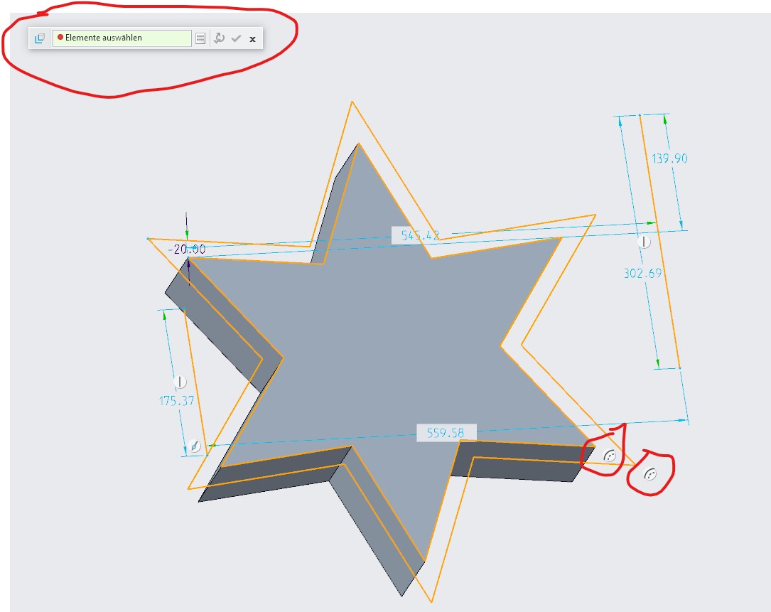

ich weiß nicht ob ich das Problem richtig verstanden habe, da ich mich mit früheren Versionen nicht so auskenne.
Auf jeden Falle ist das Kurven Versatz/Projizieren usw. schon sehr verändert worden in der Creo 11 ( 10)
ich hab in der creo11 nicht die Probleme die du beschreibst.
Creo erstellt die Kurven immer als zusammenhängenden Linienzug(Composite), diesen kann(sollte) man bei bedarf auflösen um einzelne Segmente zu bekommen. Entweder gleich in den neuen Kurven Tool oder man löscht das Beziehungs Icon.
dann lässt sich soweit ich es beurteilen kann, alles machen was bei dir Probleme erzeugt.

Original erstellt von RB_Pro:
Das kann ich so nicht nachvollziehen.
Beim Verrunden mit Auswahl "Kreisförmig" werden die überschüssigen Linien zu Hilfslinien, bei Auswahl "Rund trimmen" werden diese Linien gelöscht.
Ganz fern im Hinterkopf habe ich aber auch noch irgendwie die sehr vage Erinnerung, dass die Linien auch schonmal als Geometrie geblieben sind. Ich bin mir aber nicht mal sicher, ob ich mir das nicht nur einbilde. Das muss ewig lange her sein. Gibt es da eventuell eine Konfig-Option?
