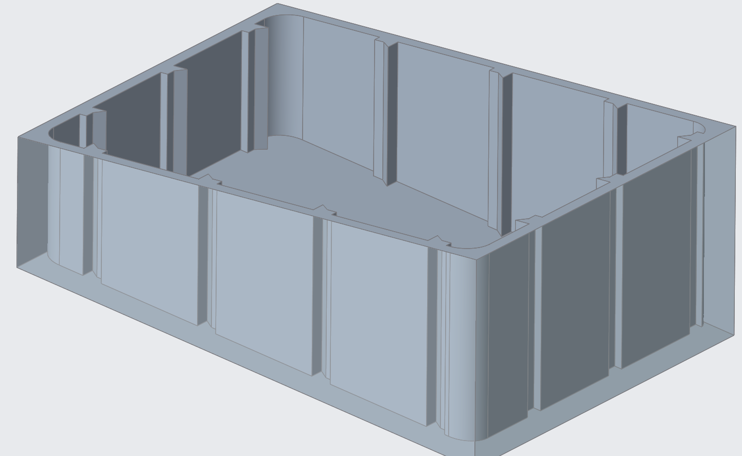

hallo zusammen,
ich habe im Profil 1 die Endbedingung bis zu Grundfläche angegeben und dieses Profil dann mit Muster/Referenz gemustert.
Die Endbedingung wird aber an die neuen Instanzen nicht weitergegeben.
Soll das so sein oder mache ich was falsch ???
MFG.
Heribert

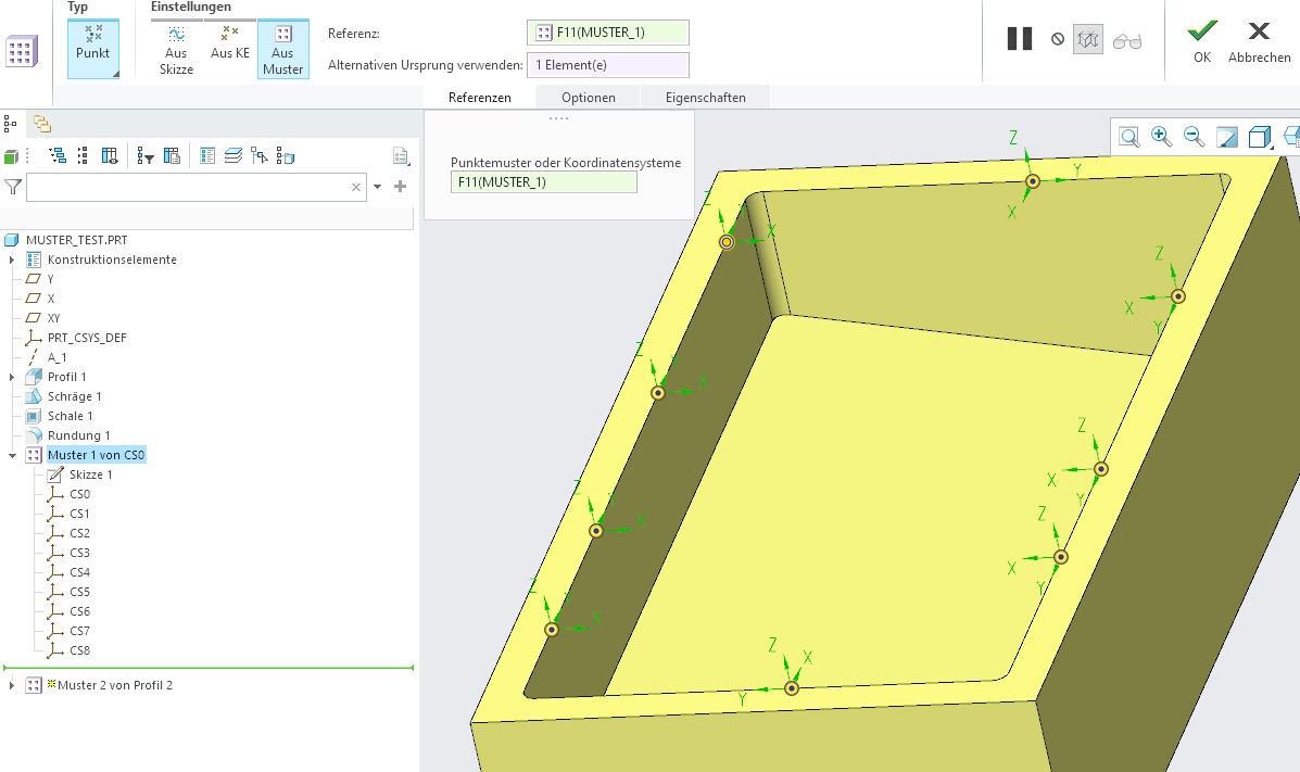

Ich habe das an einem sehr einfachen Beispiel versucht, nachzuturnen. Habe das zu musternde Profil auf vorher skizzierte Punkte gemustert. Das Profil bis zur Referenz Fläche ziehen hat nicht funktioniert, da war der Effekt wie bei Heribert. Das Profil bis nächste ziehen und dann mustern, hat funktioniert.
Vielleicht wäre es gut, wenn Du, Heribert, genauer erklärst, wie du das Muster erstellst. Und diese neue Musteroption kenne ich leider nicht. Kann mir im Moment nicht vorstellen, was im Muster eingestellt werden kann, um die Tiefenoption des Profils anzupassen oder auch nicht.

hier mal die Vorgehensweise:
@max : du muss wohl in der Skizze auch die Körperkante + punkte mit drin haben, damit eine Orientierung Stattfindet. ( B11)
wir in bild 12 ersichtlich, gibt es die Option " aus Muster " .  Ist mir nicht bewusst das es dies auch schon unter creo11 gab.
und " bis nächste " gibt es dann nicht mehr.  Schade , Schade

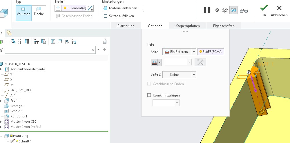

was mir gerade auffällt ,
bei " bis tiefe"/ Referenz    erscheint ein gelber punkt im Auswahlfenster.
allerdings konnte ich noch nicht erforschen was Creo mir damit sagen will.
MFG.  Heribert

Das Problem dürfte wahrscheinlich darin liegen, dass für das zu musternde Rechteck eine Referenz auf die ebenen Innenfläche der Tasche gelegt wurde. Diese Referenz läuft halt nicht mit um, die bleiebt eben.

In der Skizze selbst kann ich als Referenz ausschließlich das Koordinatensystem wählen, da brauche ich keine Seitenflächen oder weitere Referenzen. Bei der Skizzenausrichtung komme ich allerdings nicht um die Auswahl von Flächen, Ebenen oder Kanten drum herum. Da liegt bei mir schon der Hase im Pfeffer.
Beim Mustern selbst habe ich die Option Muster in er Creo 9 nicht. Ich kann neben den üblichen Musteroptionen (welche nicht sinnvoll sind) nur Referenz wählen, also orientiert am vorherigen Muster des Koordinatensystems oder an Kurve. Bei Referenz dreht er mir den Körper nicht entsprechend der Kurve mit, bei An Kurve ist das Muster zur Kurve versetzt. Aber ich probiere noch ein wenig weiter...Aufgeben gilt nicht ;-)

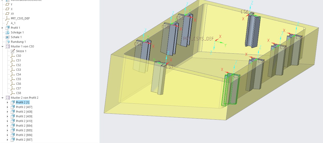

Hab es jetzt hinbekommen (siehe Bild), zur Verdeutlichung habe ich zwei Seitenflächen transparent gemacht.
Das Profil (Tiefenoption bis Nächste, Skizze nur an KS orientiert) habe ich entlang einer Kurve gemustert, die ich jetzt im Mustern-KE als Skizze erstellt habe. Also ein direktes Mustern des Profils ohne Referenzmuster. Die Kurve referenziert sich auf die Innenkontur der Schale.
Die Option aus Muster habe ich in der Creo 9 nicht zur Verfügung.
