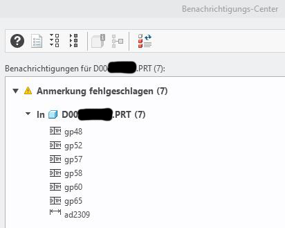

Ich schlage mich da schon seit längerem mit einem Problem herum, bei dem mir noch niemand wirklich weiterhelfen konnte; jetzt hoffe ich, dass eventuell jemand von euch noch einen Tipp geben kann, wie man das «abstellen» könnte, ansonsten müssen wir damit leben…

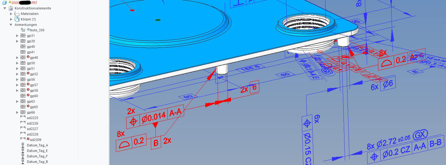

Es handelt sich um ein Teil, bei dem 7 Anmerkungen fehlerhaft ausgewiesen werden, und somit im Feature-Baum rot «markiert» sind (siehe Bild, die Datei selbst kann/darf ich nicht hochladen). Seit jetzt bald 2 Jahren werden unsere neuen Modelle und Zeichnungen nach ISO GPS 8015 erstellt, wobei wir die Tolerierung «im 3D-Modell erstellen» und nur noch auf die Zeichnung «übernehmen». Wir haben schon zig Teile/Zeichnungen erstellt, auch deutlich komplexere als die in diesem Problemfall, und alles ohne Probleme in dieser Thematik.
In dem Fall aber, werden 7 Anmerkungen, das heisst «Formlagetoleranzen», fehlerhaft also rot ausgewiesen. Ansonsten hat das aber keine Auswirkungen, ausser dass das Teil selbst auch «rot» ist und dadurch auch alle Baugruppen, in denen das Teil verbaut ist, ebenfalls «rot markiert» werden…; ansonsten sind keine negativen Auswirkungen festzustellen. Auch das Teil selbst ist ohne Fehler und unser ModelChecker findet (mit unseren Einstellungen) keine Fehler.
- Die Fehlerbeschreibung hilf dabei nicht wirklich weiter (siehe 2. Bild)...
- Genau solche Toleranzen werden auch bei anderen Teilen verwendet, dort ohne Fehler, mit den gleichen Systemeinstellungen in Creo
- Das «Maximieren» der Genauigkeit für das Teil bringt nichts
- Man kann diese Toleranzen löschen und wieder neu erstellen. Da ist alles wunderbar, Erzeugung ohne Fehler oder Probleme. Spätestens aber beim erneuten Öffnen (oder schon aktualisieren), wechseln diese Betreffenden Einträge wieder auf «rot»
- Die «Norm-Einstellungen» in Creo wurde (inzwischen) alle von ASME auf ISO richtiggestellt, hat aber nicht weiter geholfen.
- Was nicht (mehr) geht, ist das Teil «einfach komplett neu zu erstellen» (PDM System mit Indexierung usw.)
Ich weiss, das ist nicht gerade eine perfekte Fehlerbeschreibung, aber ich hoffe, jemand hat eine Idee, wo man eventuell noch etwas anschauen, prüfen oder ändern könnte, weil möglicherweise so was ähnliches bei euch schon mal aufgetreten ist…?
Wie jedenfalls sind inzwischen ratlos (auch unsere CAD-IT…), und wenn nicht doch noch eine Lösung gefunden wird, müssen wir diesen Fehler derzeit so stehen lassen … (was ich eigentlich nicht will…)
Hoffnungsvoll und Gruss
Christian

Alle Anmerkungen sind im 3D-Modell erstellt, auch in diesem Fall. Und auch im 3D-Modell ist im Augenblick der Erstellung kein Schnitt aktiv...

in Creo 7 konnte ich schon öfters feststellen, das Anmerkungen unter dem Sammler Anmerkungen fehlschlagen und keine Hinweise zu Fehlern von Creo gegeben wird.
Teste mal was passiert, wenn du die Anmerkungen in ein Anmerkungs-Ke verschiebst. Bekommst du dann eine Bessere Fehlermeldung?

Vielen Dank für Deinen Tipp. Ich bekam zwar keine bessere Fehlermeldung...
Aber dadurch, dass ich die "roten Anmerkungen" jetzt (identisch) als/im Anmerkungs-Feature erzeugt habe, tritt so dieser Fehler nicht mehr auf; also Problem gelöst!
Dieses Erzeugen als Anmerkungs-Feature war mir bisher nicht bekannt, also schon daher; wieder was gelernt.
Warum auch immer, irgend etwas hat Creo scheinbar anders verarbeitet/interpretiert, so das jetzt alles ok ist

Durch das Anmerkungs-Ke werden die Anmerkungen in der Regenerationsreihenfolge Regeneriert. Sind sie nur unter Anmerkungen gelistet, werden sie Regeneriert, als wären sie in der Fußzeile.

Ah ja, das macht Sinn (Regenerierreihenfolge); ich habe mich nämlich schon gefragt warum es so funktioniert und vorhin nicht
