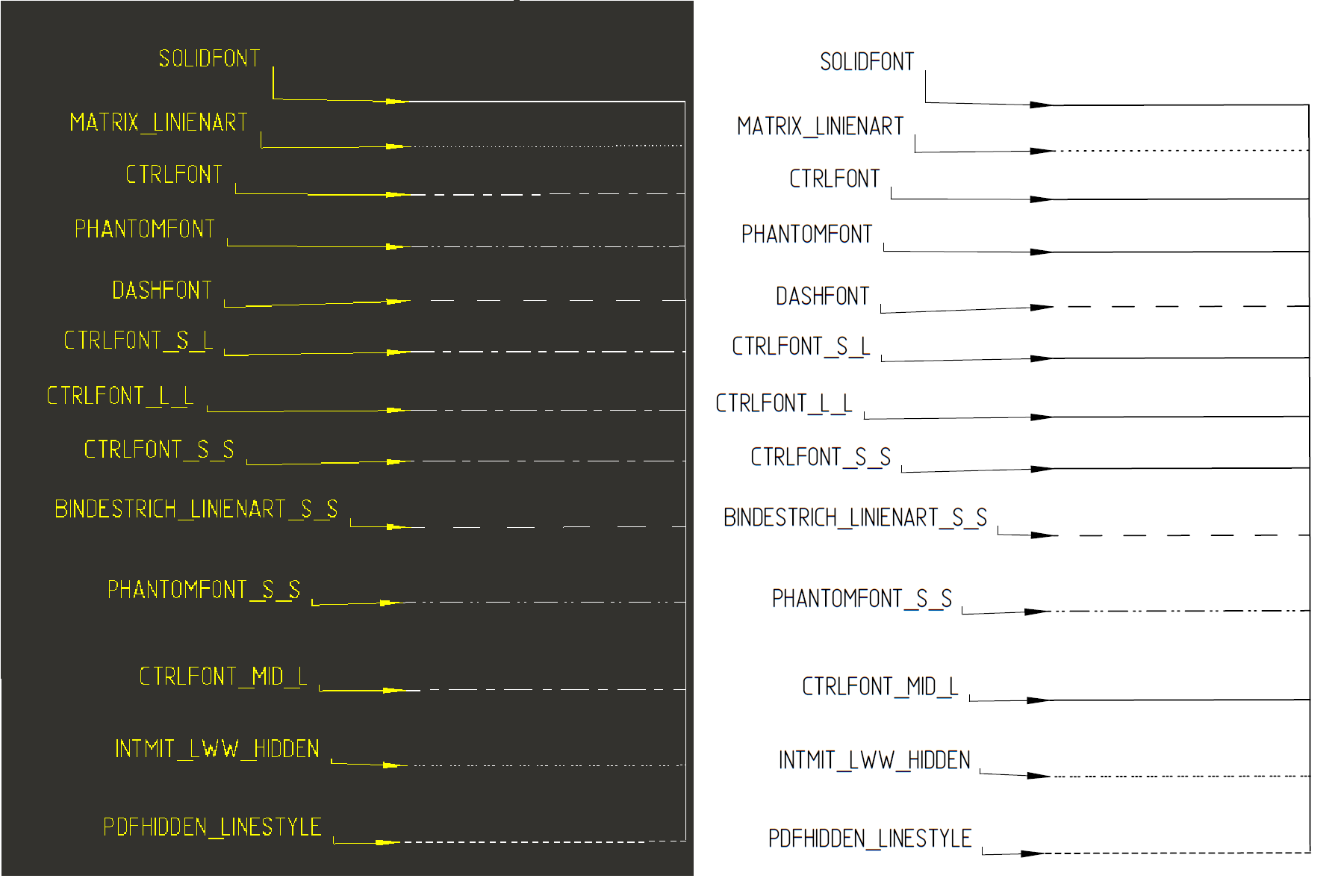

Hallo allerseits,
ich hatte vor Kurzem schon einmal einen Post zu (quasi) diesem Thema gemacht, eröffne jetzt aber einen neuen, weil das Problem doch umfassender ist, als ich zuerst dachte.
Ursprünglich hatte ich angenommen, dass nur meine Mittelllinien betroffen sind, aber anscheinend sind (fast) alle Linienstile bei mir durcheinander geraten.
Das konkrete Problem:
Wenn ich in einer Zeichnung einen Linienstil für eine bestimmte Linie einstelle, wird er mir in Pro/E in der Zeichnung korrekt dargestellt, sobald ich das Ganze allerdings als PDF exportiere wird es komisch. Ich habe mal einen Screenshot beigefügt, der es deutlich macht.
Ich bin mir sicher, dass es irgendetwas mit der Zeichnungseinrichtungsdatei (din.dtl) zu tun hat, weil sich das Problem beheben lässt, wenn ich der Zeichnung eine andere, von den Startup Tools generierte Datei (sut_de.dtl) zuweise. Hierin sind allerdings alle Maße in Inches angegeben, weshalb ich gerne die din.dtl nutzen möchte. Was ich bereits probiert habe ist, mir die Unterschiede der beiden Dateien anzeigen zu lassen, wofür es einfache Tools gibt, leider ohne Aha-Effekt.
Ich habe die beiden Dateien auch als Anhang hinzugefügt, falls das hilft.
Eine Vermutung die ich noch hatte ist, dass die Abstände zwischen den einzelnen Liniensegmenten einfach so klein gemacht werden, dass sie als durchgehende Linien angezeigt werden. Das ist mir einmal tatsächlich passiert und beim reinzoomen in das PDF konnte ich einzelne Liniensegmente erkennen, jetzt ist es eventuell ähnlich, weil die entsprechenden Linien mit maximalem Zoom auch nicht ganz wie gerade Linien aussehen. Es sind allerdings keine richtigen Teilstriche zu erkennen, mehr eine gewisse Unschärfe an den Rändern.
Ich bin wirklich ratlos, hoffe jemand hat eine Idee!

Hallo renas,
ich kann dir vermutlich nicht direkt helfen, aber ein sut_DE.dtl Datei sollte Deutsche Einstellungen haben.
Diese wird von den StartUp /Genius Tools extra für eine Deutsche Creo Umgebung generiert.
Du kannst ja mal schauen was für ein Datum im Explorer steht. Der 01.01.2006 weißt darauf hin, dass es eine Original Datei ist.
Sollte die Datei ein anderes Datum haben, dann hat jemand hier Einstellungen verändert.
Wenn Du eine sut_de.dtl hast, dann solltest Du dich mal an deinen Dienstleister in diesem Fall wohl INNEO wenden.
Das was Du möchtest klingt bei mir wie eine Einstellung oder Einrichtung der Plotter Datei für PDF.
Normalerweise ist auch das eine Einstellung die der Dienstleister bzw. seine Hotline oder der entsprechenden Projektleiter
hervorragend einrichten kann.

Hallo Renas,
ich habe deine SUT_DE.dtl mal mit einer Original verglichen, da hat jemand ordentlich an den Einstellungen geändert.
Habt ihr noch eine Original Datei?
Meine SUT_DE.dtl sieht anders aus. Ich schreibe dir eine PM.
