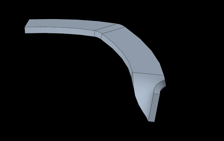

Hallo Zusammen,

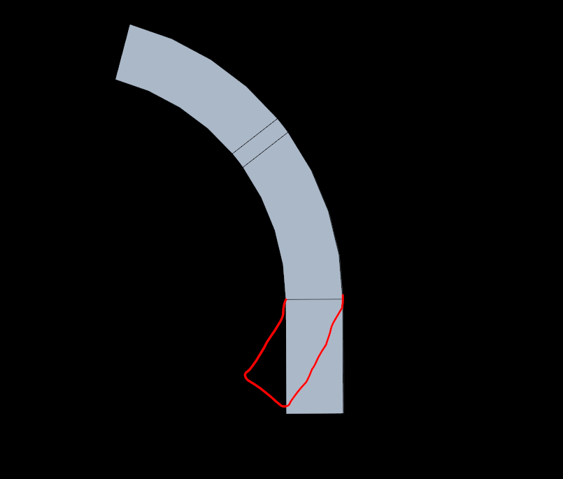

ich muss in Sheetmetal ein Kreissegment, sagen wir mal eine flache Viertelscheibe, biegen und das Ende verdrehen. Das Biegen ist kein Probleme und auch das Verdrehen, nur hab ich das Problem, dass er am Ende die Verdrehung hinzufügt, und er das dann senkrecht verlängert und nicht tangetial. Anbei 2 Bilder, einmal vom Ergbnis und einmal die Rückabwicklung, damit man versteht was ich meine. Gibt es in Sheetmetal eine Möglichkeit das Ende der Biegung so zu verdrehen, dass die seitlichen Flächen nicht senkrecht verlängert wwerden, sondern entland des Kreisbogens? Vielen Dank wie immer für jeden Tipp von Euch :-)

Mir würde dazu nur einfallen die abgewickelte Länge inkl. des Bogens als 1. Profillasche zu zeichnen und die beiden Biegungen danach hinzuzufügen.
