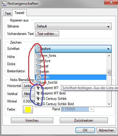

ich möchte gerne eine TrueType-Schriftart als default_font in der din.dtl festlegen, habe die Schriftart bereits auf Windows installiert und auch den pro_font_dir Parameter gesetzt. Wenn ich eine Zeichnung öffne/erstelle, kann ich die Schriftart auch für Text auswählen, bekomme aber immer eine Fehlermeldung in den Zeichnungsoptionen, wenn ich die Schriftart dort einstellen will.
Habe auch schon versucht, den gesamten Pfad der Schriftart anzugeben, leider ohne Erfolg. Ich habe schon ausprobiert, ob es vielleicht an dem Leerzeichen in dem namen der Schriftart liegt, aber mit einer anderen Schriftart, geht es auch nicht.
Die Fehlermeldung ist "WARNING: Font NOT found!" und ich tippe, dass es daran liegt, dass dies keine Pro/E eigenen Schriftarten sind. Zumindest haben sie ein anderes Symbol, wenn ich sie in den Schriftoptionen auswählen will (roter und blauer Kreis im Screenshot).
Bin für jede Hilfe dankbar

im pro_font_dir liegt der TTF, richtig?
einfach in für default_font z.B. isocpeur.ttf eintragen.
WF4 ist allerdings schon ein paar Jährchen von meinem aktuell verwendeten Creo 8 entfernt... seitdem hat sich auch die TTF-Unterstützung stark verbessert.

Hey,
Das funktioniert leider auch nicht...

Versuche es mal mit der Option "default_annotation_font" in der Zeichnungsvoreinstellungsdatei
https://www.ptc.com/en/support/article/CS32299
Starting from Creo 4.0, set drawing/detail option default_annotation_font to desired font file name​ (in prior versions of Creo, the option was called default_font)

Das hat leider auch nicht funktioniert, aber der Link zu dem Artikel war sehr hilfreich!
"For Pro/ENGINEER & Creo Elements/Pro:
    - Drawing setup file option default_font value should be set only with font file name without extension
        - default_font isofont
        - To set Times New Roman Regular as default font, set default_font value to times
            - Font file name is times.ttf
Also die Lösung war einfach den Dateinamen der Schrift zu nehmen OHNE die Dateitypenerweiterung! Sorry da habe ich mich ein wenig blöd angestellt, aber danke dir vielmals für die Hilfe
