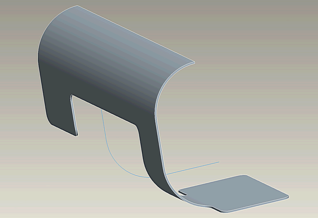

kann sich jemand noch entsinnen, wie die Steuerkurvenbiegung in Pro/E Wildfire 4.0 geht. In Creo Parametric konnte ich es problemlos tun. Da kann ich entscheiden, ob das nicht gebogene Körper ausgeblendet wird oder nicht. In Pro/E 4.0 gibt es diese Möglichkeit leider nicht (?). Stattdessen werde ich wie folgt aufgefordert: „Zu biegende(n) Sammelfläche oder Volumenkörper wählen.“ Ich kann aber nur ein Teil des Volumenkörpers wählen, danach wird das gewünschte Teil gebogen und der Rest leider ausgeblendet.
PS. Übrigens, das teil MUSS leider in Pro/E 4.0 erstellt werden.

Die gewünschte Option gab es in dieser Version noch nicht.
Folgende Lösungsmöglichkeit:
Oberflächenkopie der Biegegeometrie erzeugen,
diese Sammelfläche biegen
ursprüngliche Sammelfläche - Material entfernen
Biegung mit Volumen füllen
Restgeometrie bleibt unverändert

Hallo Arni,
vielen Dank für deine Lösungsmöglichkeit. Es hat zwar nicht so ganz funktioniert, wie du es vorgeschlagen hast, du hast mich aber auf eine Idee gebracht, die zum gewollten Ergebnis geführt hat.
rybog
