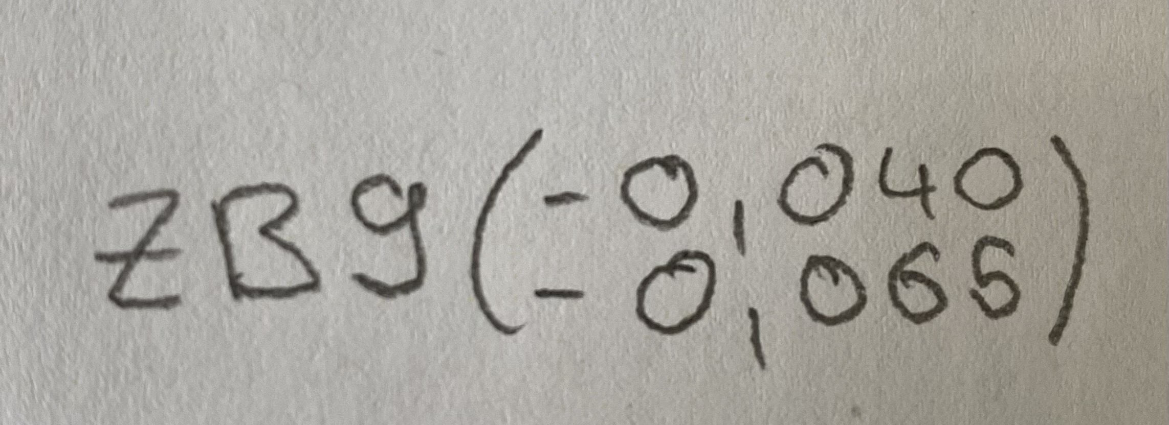

Gute Tag zusammen,
ich möchte beim Erstellen einer tech. Zeichnung die Notiz im Anhang einfügen. Leider finde ich hierzu keine passende Funktion, die mir die Darstellung in der Klammer ermöglicht. Kann hier jemand weiterhelfen?
Viele Grüße & Lieben Dank
Leon

Hast Du hier den Anhang zur Frage vergessen?

so jetzt, sorry!

Die Angabe willst Du wirklich von Hand als Notiz haben? Ja, das geht. Erklärt wurde das hier.
Für mich sieht das so aus, als wolltet Ihr die Passmaß- / Abmaßtabelle von Hand schreiben. Dafür gibt es bessere Möglichkeiten, welche in der Zwischenzeit sogar aktualisierbar gemacht wurden.
Und wenn man es nur an ein Maß haben möchte, dann weißt man die ISO-Toleranz der Bemaßung zu und lässt sich die Abmaße mit anzeigen. Da braucht man nichts mit Formatierungszeichen zu gestalten.
