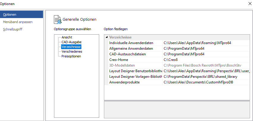

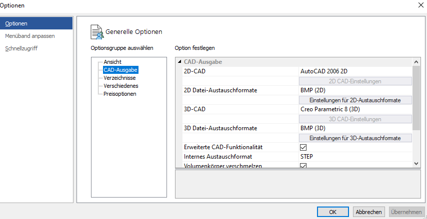

ich möchte aus MTpro ein CAD-Modell in mein Creo 8 importieren. Jedoch zeigt mir MTpro an dass das Anwenderverzeichnis ungültig ist. Ich habe das Verzeichnis schon auf meinen Creo 8 Ordner gelegt jedoch funktioniert es trotzdem nicht.   Weiß eventuell jemand wie ich das Problem lösen kann   ? Online dazu habe ich leider nichts gefunden.
Vielen Dank für eure Hilfe im Vorhinein.

Seit wann hast du denn Creo 8?
Für den Fall du hast erst vor kurzem die Version geändert kann es sein das MTpro noch nicht kompatibel ist und erst durch ein Update wieder funktioniert.
