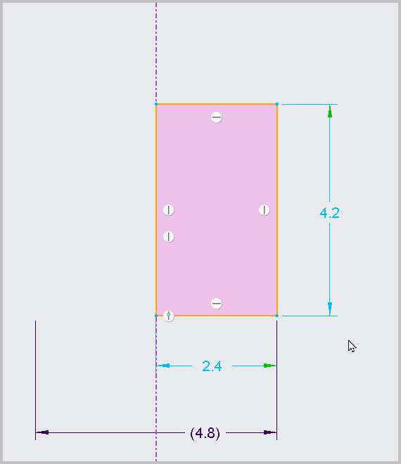

Es geht um sketcher für Revolve Features mit Centerline im Sketch.
Bei uns haben wir:
sketcher_dim_of_revolve_axis yes
im config.pro
Das sollte Diameter Masse (4.8) statt Radius Masse 2.4 im Sketcher machen.
Aber in Creo7 funzt das nicht mehr?? (4.8) ist eine zusätzliche Dimension manuel gemacht

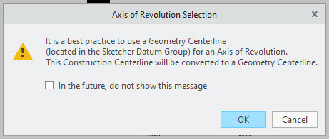

aber die Mittellinie muß in der Skizze vor der Drehkontur erzeugt werden
und als Drehachse definiert werden #RMT #Drehachse_bestimmen

Ich hatte die Mittellinie als Konstruktions Mittellinie gemacht.
Als drehachse umwandeln ... funzt!
Oder halt von Start ab als Geometrie-Mittellinie machen geht auch.
