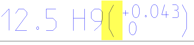

Hallo Forum,
kennt jemand eine Möglichkeit, das Leerzeichen nach der Klammer vor die Klammer zu versetzen
oder auch vor der Klammer ein Leerzeichen einzufügen?
Arni

Hallo Arni,
ich weiß leider nicht, wie man so ein von PTC zur Verfügung gestelltes (Grund-)Format ändern kann. Wäre aber manchmal ganz nützlich.
Im Fall deiner Toleranz nach ISO-Passungssystem stellen wir das Maß aber nur mit der Toleranz (Buchstabe+Zahl) dar. die Werte dieser Toleranz stellen wir in einer Passungstabelle auf der Zeichnung dar. Somit kann ich das unschöne Format umgehen, auch wenn es für die zeichnungslesende Person sicher komfortabler wäre, Deine Darstellung zu lesen.
Grüße aus OWL, Thomas

Hallo Thomas,
diese Möglichkeit habe ich auch schon überlegt, aber genau wegen der
komfortablen Lesbarkeit für interne Fertigung oder auch Zulieferer wieder verworfen.
Eine zusätzliche Passungstabelle möchte ich nicht auf den Zeichnungen haben.
Eine Möglichkeit wäre auch die Passungstol. auswählen und danach umschalten auf die Werte,
Dann habe ich aber den Nachteil, daß ich zB. bei einer Änderung die Passung nicht mehr weis.
Warum das Ganze?
Wir verwenden die pdf der Zeichnungen für die Erstellung
der Prüfpläne mittels BABTEC, und ohne dieses Leerzeichen hinter
dem Passungsnamen wird die Passung nicht kpl. erkannt,
es ist also jedesmal Handarbeit nötig.
