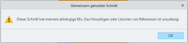

Grüßt euch Freunde,
wenn ich mit Creo Parametric 8.0 die Skizze eines KEs editieren möchte und dafür die Referenzen verändern möchte, erscheint die Warunung im Anhang:
Gemeinsam genutzter Schnitt
Dieser Schnitt hat mehrere abhängige KEs. Das Hinzufügen oder Löschen von Referenzen ist unzulässig.
Ich möchte die Referenzen aber dennoch editieren. Ich könnte nun natürlich alle KEs löschen, die von jenem abhängen, aber damit würden viele Daten verloren gehen und das neu-Konstruieren jener würde sehr viel Zeit in Anspruch nehmen. Gibt es da eine andere Lösung oder Einstellung, um das Hinzufügen oder Löschen von Referenzen dieser Art zu gestatten?
Ich danke euch!
Grüße,
MetalMoneky

Diese Meldung bekommt man, wenn dieses KE Kinder besitzt und dieses KE mit/oder ohne Kinder gespiegelt oder abhängig weiterkopiert wurde.
Meines Wissens lassen sich die Referenzen nur ergänzen oder löschen, indem die Kopie oder Spiegelgeometrie gelöscht wird.
Deshalb wenn möglich immer Muster verwenden!
Arni

Hi Arni,
vielen Dank für deine Antwort! Ich bin nun wieder über dieses Problem gestolpert und tatsächlich - durch das Auflösen der Spiegelung war das Verändern der Referenzen in der Skizze des KEs wieder möglich. Danke!
MetalMonkey
