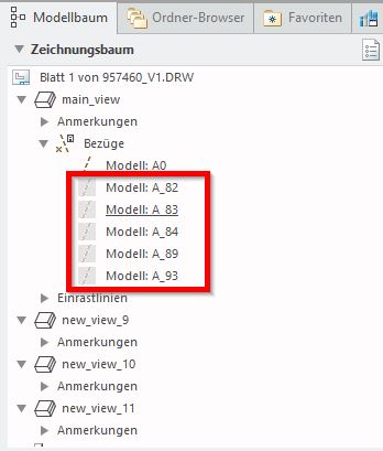

Hallo Zusammen,
wir haben seit der Umstellung von Creo Parametric 2.0 auf 6.0 nun wiederholt den Fall, dass sich bei Ansichten in der Zeichnung, nicht alle Mittellinien über Anmerkungen einblenden lassen. Hat jemand eine Idee woran das liegt? Ist das ein Bug?
Einmal habe ich das Problem beheben können, dass ich ein neues Blatt mit einer neuen Ansicht erzeugt habe und mir darin die Mittellinien eingeblendet habe, wenn ich dann wieder in die ursprüngliche Ansicht gegangen bin, konnten sich auch dort wieder die Mittellinien einblenden lassen. Nur leider klappt das nicht immer.

Könnte es möglicherweise mit Zeichnungsansichten von Baugruppen zu tun haben?
Wenn JA, dann könnte es mit der Änderung des Standardwertes der Config-Option SHOW_AXES_BY_VIEW_SCOPE zu tun haben:
Bestimmt den Umfang des Tools 'Modellanmerkungen anzeigen' bei der Anzeige von Modellbezügen und der Auswahl einer Zeichnungsansicht. Verwenden Sie top_model_only für große Baugruppenzeichnungen, um die Leistung durch Einschränken des anzuzeigenden Achsensatzes zu verbessern
Bis Creo 3.0 war der Standardwert all_sub_models, ab Creo 4.0 wurde der Standardwert auf top_model_only geändert.
Falls diese Option nicht bei Dir gesetzt ist, trifft Dich beim Wechsel von Creo 2.0 auf Creo 6.0 die Änderung des Standardwertes ziemlich unvorbereitet.

Danke für die Antwort.
Im Moment ist in der config.pro noch all_sub_models eingestellt. Das sollte doch auch weiterhin gehen oder? Wenn man in der Baugruppen-Ansicht erst das Einzelteil selektiert und dann auf Anmerkungen geht, sind die Mittellinien auch nicht da

Bei all_sub_models werden alle Achsen angezeigt - so sollte es ja wohl auch sein.
Dann war es das also wohl nicht ...

Könnte es daran liegen, dass die Ansichten im Zeichnungsbaum ausgeblendet sind?
