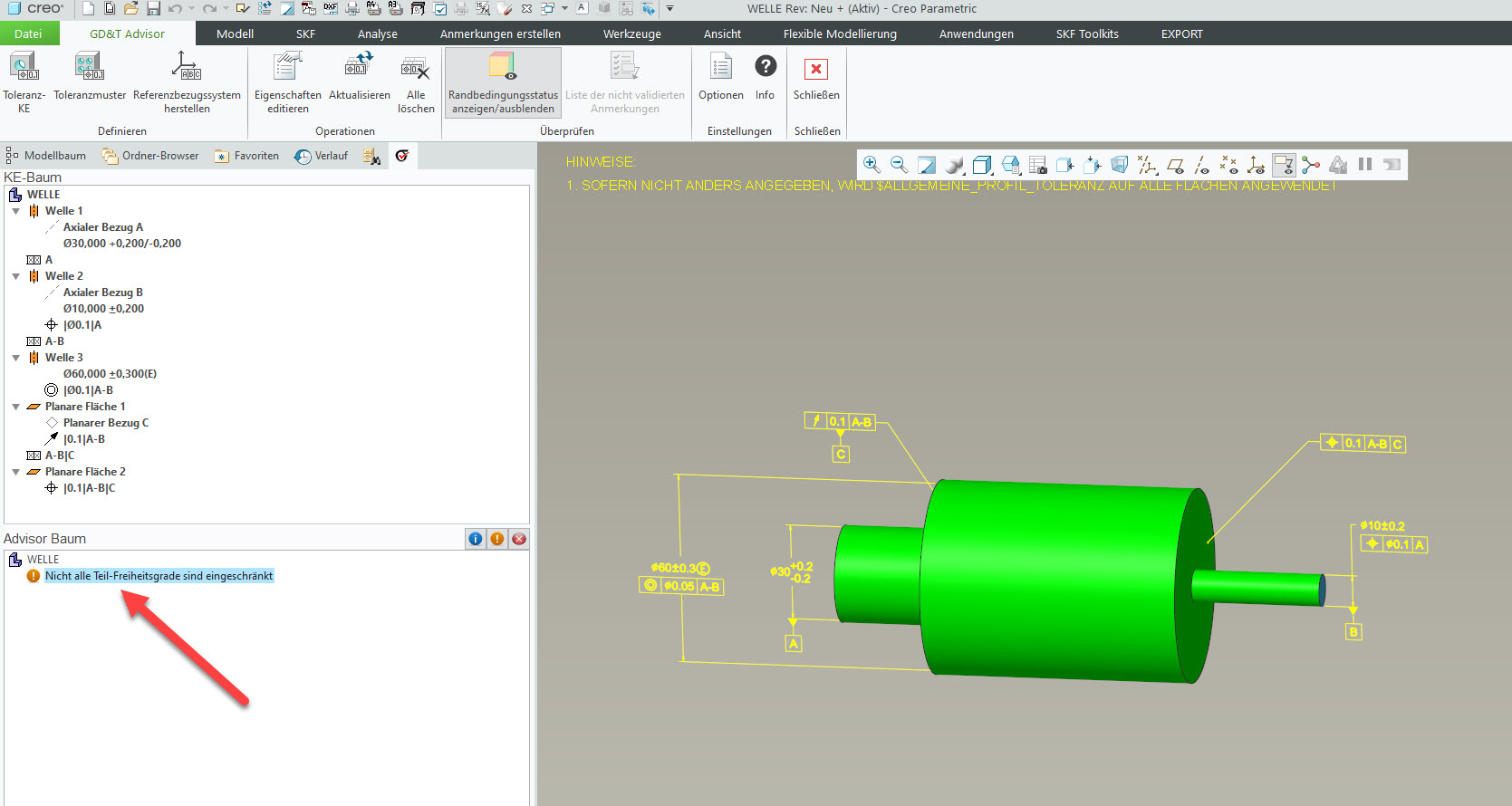

Hallo Zusammen,
Wer arbeitet von Euch mit dem integrierten GD&T Advisor? Hat jemand Erfahrung damit und kann mir Tipps geben?
Möchte eine Welle mit Rundlauf usw. wie im Bild nachmachen.
Danke.

Kann mir jemand sagen, warum man den Rundlauf nicht auswählen kann?

ich arbeite nicht mit dem GD&T Advisor.
Dir wird aber gemeldet das das aktuelle Schema nicht passt, unter dem Namen welle 1 oben links kannst du das Schema ändern.
Vielleicht hilft ja das.

Hallo Zini,
du musst im GD&TA immer erst drei Bezugselemente erstellen, dann kannst du auch die entsprechende
Form- und Lagetoleranz auswählen und eintragen. in deinem Fall wären auch zwei ausreichend, da Du die Welle bemaßt.
Diese musst Du als Zylindrische Gruppe erzeugen.
Wenn du mehr Infos dann schreib mir eine PM.

Was Fehlt Ihm noch? Wie kann ich den letzten Freiheitsgrad einschränken?

Hallo Zini,
das ist nur ein Hinweis darauf, dass nur ein Teil des Bauteils definiert ist und kein Fehler.
Wenn Du das Teil vollständig definieren möchtest kannst Du noch eine Oberflächentoleranz einstellen zu allen Bezügen.
Da du eine Welle tolerierst fehlt Ihm hier die dritte Richtung.
Ich meine, dass machst Du über den Text in den Eigenschaften dort einen Wert zur ALLGEMEINEN_PROFIL_TOLERANZ eintragen, z.B. 0,15
Der GD&TA geht nach dem Prinzip 6 Punkte vor. Erster Bezug 3 Punkte, zweiter Bezug 2 Punkte, dritter Bezug ein Punkt.
Dieser fehlt hier, das A und B auf einer Ebene liegen.

Hallo Ariane,
Gibt es eine Möglichkeit das man wie hier im Beispiel die Zylindrizität auf die Mantelfläche bezieht?
In der Zeichnungsableitung kann man die Referenz ändern, wenn man jedoch in das 3D-Modell wechselt hat man einen Datenkonflikt.
Wie siehst du das, bzw. gibt es einen anderen Weg?

Hallo Andreas,
der GD&TA ist für Model Based Definition geschaffen und nicht für die Zeichnung.
Sämtliche Änderungen dürfen NICHT auf der Zeichnung sondern nur im Modell gemacht werden.
Sonst kommt es zu den dir schon bekannten Konflikten.
Ich meine dass man im GD&TA die Zylindrizität auch auf die Mantelfläche beziehen kann.
Du hast hier die Geometrische Toleranz als zweite Toleranz an die Bemaßung gehangen.
Ein Wellentolerierung ist im GD&TA etwas von hinten aufgelistet anzufangen.

Danke, jetzt hab ich es geschaft.!
