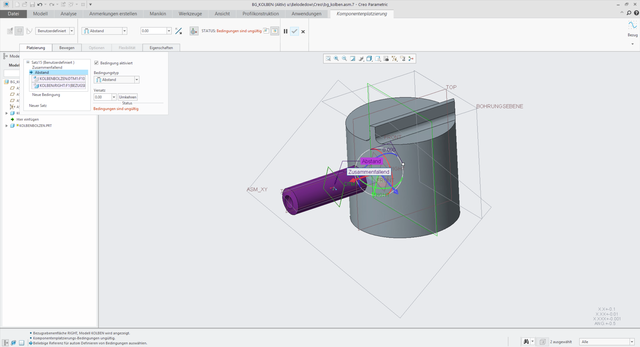

Hey liebe CADler,
ich habe folgendes Problem in Creo4.
Ich möchte einen Bolzen in die Bohrung eines Kolbens einfügen. Wenn ich allerdings die beiden Achsen verknüpfe, sowie 2 Flächen auswähle zur weiteren Verknüpfung sagt mir Creo das es nicht ginge.
Wenn ich nur eine der beiden Bedingungen auswähle klappt alles, jedoch nicht wenn beide aktiv sein sollen.
Daher meine Frage. Wie kann ich das Problem beheben, da ich schon in Videos gesehen habe, dass exakt die gleiche Verknüpfungen zusammen funktionieren?
Freundliche Grüße
AshinaKiteNinja

es ist leider nicht klar, wie genau du einbaust. Benutzerdefiniert? Ein (Dreh-)Gelenk? ISt die Achse auch senkrecht zu den gewählten Flächen? Davon und von den bereits im Modell vorhandenen Komponenten hängt soetwas nämlich ab.
Ohne das Modell zu sehen, ist es daher nur schwer bis eher gar nicht möglich, den Fehler einzugrenzen.

ich vermute mal, dass du als erste Bedingung die Zylinderachsen (von Bohrung und Bolzen) und als zweite Bedingung die Zylinderflächen (von Bolzen und Bohrung) auswählen möchtest. Das wäre somit nicht möglich, weil ein s.g. Freiheitsgrad nicht doppelt belegt bzw. vergeben werden kann.
Du kannst also entweder die Zylinderflächen oder die Zylinderachsen als erste Bedingung wählen und als zweite Bedingung beispielsweise eine Ebene vom Kolben und eine Ebene des Bolzens, welche beide senkrecht zur jeweiligen Achse stehen, um die Lage des Bolzens in Achsrichtung festzulegen.

Ich hab hier noch ein Bild meines Problems. Ich versuche die Achsen miteinander zu verknüpfen, sowie eine Ebene des Bolzen und eine Ebene des Kolbens. Nur wie gesagt akzeptiert Creo nur eine Bedingung davon.
Ich halte mich dabei an mein Lehrbuch aber es scheint Creo hat andere Pläne für mich...

So wie es auf dem Bild aussieht, bist Du noch bei der ersten Bedingung im Satz 15 (ein zweiter Satz existiert nicht), bei der zwei Ebenen mit einem Abstand zueinander platziert werden sollen. Die zwei Achsen sind noch nicht als Bedingung festgelegt. Das sollte eigentlich so funktionieren.
Probiere es mal anders herum und lege als erste Bedingung die Achsen fest und als zweite Bedingung dann die Ebenen zueinander.

Das habe ich auch soweit schon probiert.
Wenn ich die Achsen zusammenfallend verknüpfe und dann anschließend die Ebenen als zusammenfallend verknüpfe sagt mir Creo "Bedingungen sind ungültig". Das gleiche Spiel wenn ich zuerst die Ebenen verknüpfe und dann die Achsen.
Wenn nur eine Bedingung aktiv ist geht alles einwandfrei, egal welche von beiden Bedingungen.
Leider kann ich keine Dateien hochladen
Eigentlich sollten diese beiden Bedingungen ja auch funktionieren, da es bei anderen auch funktioniert aber, wieso auch immer, bei mir nicht.

warum liegt der Kolben so schief zur ASM_XY?
Warum kannst du keine Dateien hochladen? Wo ist das Problem?
Wie ist der Kolben definiert(Bild von allen Bedingungen)?
Wie ist der Kolbenstift definiert (alle Bedingungen)?
Sieht mir nach dem Windorps-Buch-Beispiel aus und das funktioniert unter Garantie...
Ansonsten kommt noch ein Modellierungsfehler in Betracht, z.B. wenn die Bohrung für den Kolbenbolzen nicht rechtwinklig zur Kolbenebene gebohrt wurde. Kontrolliere also mal, unter welchem Winkel die Bohrung platziert wurde.

danke für deine Antwort, denn die Bohrung im Kolben war tatsächlich nicht im richtigen Winkel.
Hast mich gerade von Höllenqualen erlöst damit.
Ich kann keine Dateien hochladen, da die Teile auf einer Festplatte abgespeichert werden, auf die ich kein Zugriff habe.

Diese Höllenqualen      hättest Du Dir schon viel früher ersparen können, denn der Hinweis darauf, dass die Ebenen senkrecht zur Achse stehen müssen, kam schon in der 2. Antwort  :
... und als zweite Bedingung beispielsweise eine Ebene vom Kolben und eine Ebene des Bolzens, welche beide senkrecht zur jeweiligen Achse stehen, ...
Auf jeden Fall gut, dass Dein Problem gelöst ist  . Und das mit dem Zugriff: Sofern Du die Objekte auf dieser Festplatte speichern kannst, hast Du auch Zugriff darauf, sonst könntest Du ja nichts speichern  .
