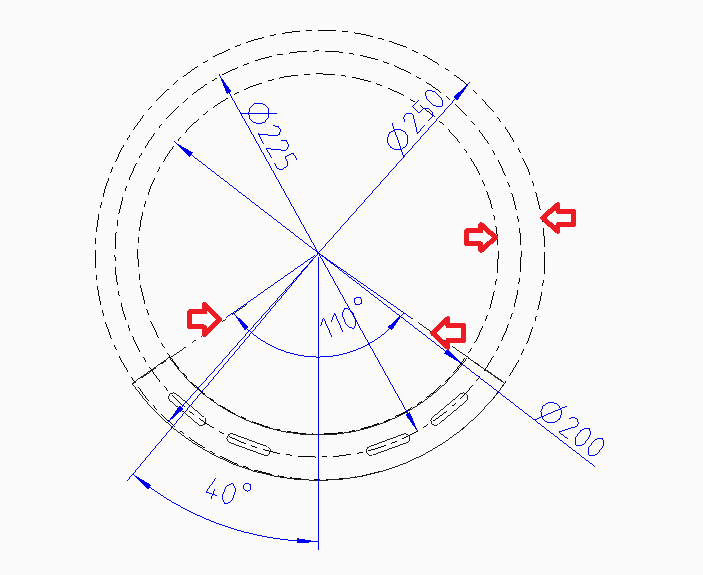

Hallo liebe CAD-Gemeinde,
ich möchte in meiner Zeichnung ein Teil bemaßen, was um einen Mittelpunkt herum aufgebaut ist. Siehe Bild "Original".
Um allerdings klar ersichtlich zu machen, welches Maß wohin zeigt wären die verschiedenen Teilkreise und Maßhilfslinien wichtig, wie ich sie in Bild "Maßhilfslinien" skizziert habe.
Diese Linien habe ich mit dem Reiter Skizze in der Zeichnung dargestellt. Allerdings fangen diese Skizzen keine Mittelpunkte oder anderes auf meiner Zeichnung und deshalb ungeeignet.
Wenn man Bohrungen über ein Muster erstellt, erzeugt das Programm doch auch Teilkreise, könnte man solche Teilkreise nicht auch manuell über Körperkanten hinzufügen?
Und natürlich auch die radial verlaufenden Maßhilfslinien für die 110°?
Liebe Grüße
Lucas

Skizze in Zeichnung ist "Pfui bähhhh".
Saubere Arbeitsweisen wären:
  • den Modellaufbau gleich so zu machen, dass die konstruktiven Bemaßungen der Objekte gleich dem Ziel entsprechen (ggf. dann Gruppe bilden und Gruppe mustern)
  • eine entsprechende "Kosmetische Skizze" für die Teilkreise im Modell erstellen. Diese fängt dann auch Körperkanten als Referenz.
Das versuche ich auch immer, und ist bei dem Beispiel auch gelungen. Aber dennoch kann ich nicht gestrichelte Kreise an den Körperkanten anlegen.
Wie meinst du das? Wofür soll die Kosmetische Skizze in dem Fall dienen? Denn diese erscheint auf der Zeichnung als volle Körperkante.
Du mußt anschließend noch den Linienstil der kosmetischen Skizze in den Eigenschaften ändern.
Gruß Stefan

Hab gerade nur das Handy und kein CAD, aber im Skzizzenmodus Linie(n) markieren RMT Linienstil oder so ähnlich.

In dem Sketcher ganz links oben. Siehe Anhang.

ABER:
Du hast doch ein Muster (Pattern) oder?
Wehrs nicht besser dann in der Skizze einen Punkt zu Machen. Das gibt eine Achse I'm Teil. Nach dem mustern kannst du diese Achse (Teil Kreis) auf der Zeichnung dann ZEIGEN lassen.
Siehe Anhänge.
mfG Gunnar
Edit: Ein bischen "eleganter" als die alte kosmetische Lösung?

Creo kann auch von Durchmesserbemaßungen Maßhilfslinien erzeugen.
Durchmesserbemaßung wählen
RMT
#Maßhilfslinie_erzeugen
Die Enden der neuen Maßhilfslinien verschieben.
Die Winkelbemaßungen verschieb ich bei sowas nach außen.
Nachteil: durchgehende Hilfslinien

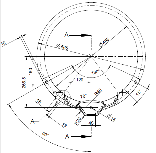

letzten Endes bin ich noch nicht doch noch nicht zufrieden. Denn die kosmetische Skizze wird dann überall angezeigt. Außerdem stimmt die Linienstärke nicht immer. Es gibt wahrscheinlich keine andere Lösung als sich manuell im Teil 10.000 Achsen (übertrieben gesagt) zu erstellen und die dann über die  Modellanmerkungen mit rein zu nehmen.
EDIT: Bleibt aber das Problem, dass man weiterhin keine Kreise abbilden kann, denn Achsen sind leider nur Geraden.
Lucas

Ich habe jetzt auf dein Drängen hin doch einmal die Idee von arni ausprobiert und die Kreise sehen wirklich gut aus. Mit der Winkelbemaßung des Gesamtteils bin ich aber immernoch nicht zufrieden. Denn nach außen gezogen verbraucht sie zu viel Platz und nach innen gezogen sieht es mit beiden Varianten komisch aus.
Lucas

Original erstellt von Lucaskonstruiert:
Kosmetische Skizze auf Layer legen und nur in den gewünschten Ansichten einblenden.
Linienstärke angeben bzw. über Farbcodierung definieren.
Das sollte alles problemlos funktionieren.
Das sieht nicht komisch sondern normal aus, zumindest auf den beiden ersten Bildern. Ich würde, wenn die Platzprobleme vorhanden sind die VarianteInnen1 verwenden. Und eventuell einige der Detailbemassungen auch in die Einzelheit-Ansichten (Einzelheit A (und B noch erzeugen)) verschieben.
Und wenn man zu wenig Platz auf einer Zeichnung hat, dann nehme man ein größeres Zeichnungsblatt und siehe da man kann alles schön übersichtlich darstellen.
