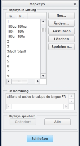

Hallo alle
habe hier ein Proe croe2/M150
kann keine Mapkeys mit Zahlen ausführen!!!!
kennt jemand das Problem
gruss weko

Ist das Teil "Locked". Fals dein Mapkey ein edit verlangt muss das Teil editierbar sein.
Kannst du denn "manuel" die Operationen vom Mapkey ausführen?
mfG Gunnar
PS: Wie sieht dein Mapkey mit Zahlen aus?

Hallo GunnarHansen
was heißt manuell?
ich kann den Mapkey über das Mapkey-Popup manuell "Ausführen" das geht
am Mapkey liegt es nicht
nur wenn ich "3dpdf" über die Tastatur eingeben will, wird die 3 ignoriert.

2 Vorschläge:
Hast du ein Mapkey das nur "3" heist?
Numlock??

Danke GunnarHansen
manchmal ist man mit Blindheit geschlagen!!!
aber wer macht sowas Mapkey "1,2,3,4,5,6,7,8,9"
und alle Zahlen sind in der config.sup der Firma
