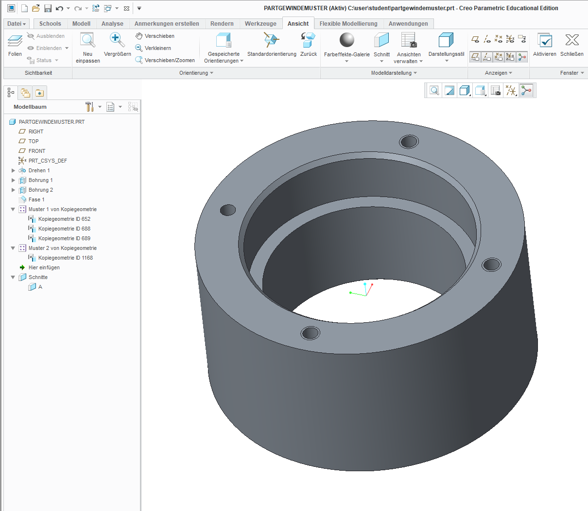

noch ein Thread zu Gewindedarstellungen, konnte aber in der SuFu zu meinem Problem noch nicht fündig werden.
Folgendes:
ich habe zunächst mit dem Bohrung-Tool eine Gewindebohrung erzeugt. Mit der Musterfunktion wurde anschließend ein Bohrmuster (4x90°(=360°)) erzeugt. Für die Bemaßung in der abgeleiteten technischen Zeichnung habe ich eine Schnittansicht erstellt, die durch zwei der Gewindebohrungen verläuft. Hier tritt nun das Problem auf. Das Gewinde der "Ausgangsbohrung" (also die mit dem Bohrung-Tool erstellten) wird einwandfrei dargestellt (In den Bildern links). Das Gewinde der durchs Muster-Tool erzeugten Bohrung wird nicht angezeigt, nur das Kernloch ist zu sehen (rechts). Es geht im übrigen um die Ansicht "sichtbare Kanten".
Ich bin für jeden Vorschlag dankbar!
Anhang: Schnittansicht am Volumenmodell und in der 2D Zeichnung

Ich sehe da kein Muster 4x90° ???
Außerdem sind die Gewindebohrungen schon im Modell auf der rechten Seite
anders dargestellt!
Stell das Modell mal hier rein.

partgewindemuster.prt
Ja, deshalb hatte ich beide Screenshots angehängt. Dachte es sei evtl. ein Anhaltspunkt.
Anbei die Datei

Ein Anhaltspunkt wäre ein Screenshot des Modell-Baums gewesen.
Aber so ...

In der Tat, da sieht man den Fehler:
Mustere bitte das Bohrungs-KE selber - nicht die Geometrie der Bohrung.
Dann klappt's auch mit dem Muster.

Oh man das ist tatsächlich die Lösung. Ist doch meist simpler als man denkt
Vielen Dank für die schnelle Hilfe!
