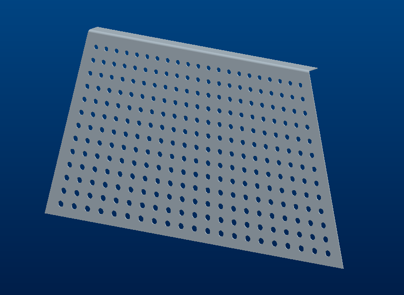

ich möchte in meinem Teil in WF5 ein trapezförmiges Lochmuster erstellen (siehe Bild). Dazu wollte ich eine Bohrung in 2 Richtungen mustern, wobei ich denke, dass in einer Richtung dies mit einer Beziehung erreicht werden müsste.
Zur Verdeutlichung habe ich ein Muster in dem Modell mit Namen MUSTER1, wobei ich dabei eine Lochzeile in nur einer Richtung mustere. Nun möchte ich die Beziehung in dem Muster namens MUSTER2 so anpassen, dass es so wie MUSTER1 ist. Da ich im Nachhinein einige Abwählen möchte, muss ich schon die einzelnen Bohrungen mustern.
Kann mir jemand bitte dabei helfen.

Kann das WF5-Teil leider nicht öffnen...
Für das Muster braucht es keine Beziehung.
Aber nachher einige Bohrungen abwählen kann man bei meinem Muster nur mit Auffüllen

Das ist dann so ähnlich wie mein MUSTER1.
