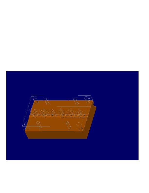

ist es möglich, auf einer Zeichnung die Einzelteile einer Baugruppe entweder schattiert oder in Drahtdarstellung zu zeigen? Also z.B. die gesamte Baugruppe mit unsichtbaren Kanten und darin ein Einzelteil, welches schattiert ist.

wenn wir mal den "Workaround" von esel1 nicht mitrechnen: Es gibt keine Möglichkeit in einer Ansicht die schattierte und die Kantendarstellung zu kombinieren.
In der Baugruppe kann man sich eine Stil-Darstellung erzeugen in der dies möglich ist.
Leider kann man diese Darstellung nicht auf die Zeichnung transferieren.
Was genau wollt Ihr denn mit dieser Darstellung auf der Zeichnung bezwecken? Vielleicht kann man das ja auch anders lösen.

Ich habe es jetzt so gemacht, dass zwei Ansichten auf der Zeichnung deckungsgleich überlagert sind. Ein schöne Lösung ist das nicht.
Gebraucht wird die Darstellung für Kühlkreisläufe in einem Werkzeug. Werkzeug als Drahtdarstellung, die Flächen der Kühlkreisläufe farbig schattiert und dann überlagert.

Hallo edgar8,
meinst du so wie im Anhang als Beispiel?

Nicht ganz, in dem Beispiel wären z.B. die Federn blau schattiert.
Trotzdem die Frage, wie hast du den Kanten der Einzelteile die verschiedenen Farben zugewiesen?
Edit: Wie hast du die Grundplatte grau schattiert?

Einen kleinen Wermutstropfen hat diese Darstellung schon. Es ist ein Bildschirmausdruck (snipping tool), der in der Baugruppe erstellt wurde. Hier kann man ja die Komponentendarstellung der Bauteile unterschiedlich einstellen (Systemfarbe des Hintergrundes ist hier weiß gewählt).
Diesen Bildschirmausdruck als .jpg abspeichern und auf der Zeichnung im Reiter Layout mit
=>Einfügen=>Objekt=>Aus Datei erstellen
einfügen.
Nachteil: Bei Änderungen in der BG muss man das Ganze aktualisieren.
Vorteil: Bei Doppelklick auf das Bild, kann man die Datei bearbeiten.
