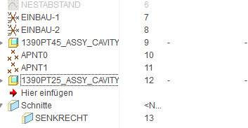

Ich möchte ein Bauteil einer Baugruppe im Modellbaum verschieben. Leider aber ausgerechnet genau zwischen zwei Unterbaugruppen.
Wenn ich da nicht schnell genug das Teil ablege, schiebt mir das #%$§-Programm das Bauteil in die Unterbaugruppe rein.
Wie kann man diesem  #§$&%#-Werkzeug beibringen, das es das nicht tun soll oder etwas länger als 0,5s warten soll bis der Einfügen-Pfeil auftaucht. Ich bin doch bei dfer Arbeit und nicht auf der Flucht .
Hoffe es gibt da was. Die anderen können das doch auch.

In WF4 funktioniert normalerweise das:
    # Teil vor die Erste der beiden Unterbaugruppen verschieben
    # Erste Unterbaugruppe vor das Teil schieben
Ok, sind zwei Schritte ... aber funktioniert ohne Frust

Moin, das ist doch ganz einfach.....das kan ich sogar
bis dahin wo man einfügen möchte alle unterdrücken, also hochschieben den Pfeil.
Dann mache ich mind.2 Bauruppen KE's, z.B. Bezugspunkte.
Dann alles wiederholen..
Dann habe ich massig Platz um mein Teil, meine wasauchimmer, genau da zu positionieren wo ich will.
Die Punkte lösche ich dann wieder raus, fertig....

Gute Idee!
Aber bei größeren Strukturen zu rechenintensiv erst Punkte zu erstellen und diese dann wieder weg zu löschen.
In WF4 gab es diese Funktion doch auch nicht. Warum kann man das in Creo 2.0 nicht einfach über eine Config abschalten
