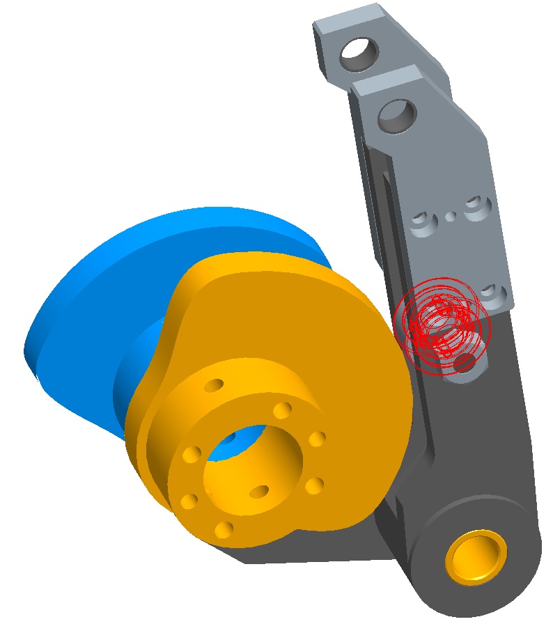

ich möchte gerne einen Hebel beweglich machen. Die markierte Rolle am Hebel soll entlang der orangenen Kurve laufen.
Ich habe die orangene Kurve schon einmal als Drehgelenk eingebaut, aber wie ich jetzt am besten den Hebel einbauen soll weiß ich nicht.
Das Mechanismus Tool haben wir falls das hilft.
Ich hoffe jemand von euch kann mich hierbei weiterhelfen

Ok hat sich erledigt hab es hinbekommen
erstellt am: 25. Aug. 2015 10:58    Editieren oder löschen Sie diesen Beitrag!  <-- editieren / zitieren -->   Antwort mit Zitat in Fett Antwort mit kursivem Zitat
So geht es am einfachsten:
Zeichne eine äquidistante Kurve um die Kurvenscheibe.
Zeichne einen Punkt an deinen Hebel.
Der Hebel hat unten ein Drehgelenk und oben den Punkt an der Äquidistante.
Baue am Schluß die Rolle fest an den Hebel.
