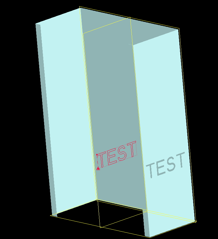

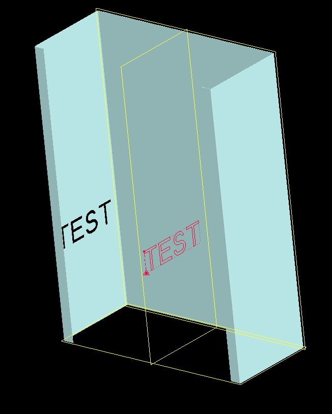

eine ganz leichte Frage:
habe 2 sehr ähnliche Teile. Bei dem einen Teil geht der Materialschnitt in die eine Richtung, beim zweiten Teil in die andere Richtung). Die Teile sind in einer Familientabelle. Bis jetzt habe ich die Sache mit 2x Bemassung gelöst (siehe Anhang). Lieber wäre mir, die Schnitttiefe "bis gewählt" zu definieren.
Geht das in einer Familientabelle?
Danke .... (habe wirklich noch WF4)

Ja, indem man aus dem einen Materialschnitt zwei Materialschnitt im generischen Objekt macht, die jeweils die gewünschte Teifenoption haben. In der Familientabelle wird dann jeweils der eine oder andere Materialschnitt (KE in FamTab hinzufügen) je nach Varainte verwendet.

na da ist schon eine Antwort da, bevor ich die Frage gestellt habe  DANKE...
Die Lösung mit 2 KE`s ist m.E. nur mit einer EXTERNEN Skizze sinnvoll. Und die nutze ich selten...
Gibt es noch eine andere Lösung?

Ansonsten ist die externe Skizze nicht zwingend (man kann auch zweimal je eine interne Skizze definieren  ), jedoch genau für diesen Anwendungsfall ist sie eben sinnvoll.

Aber wenn es nicht anders funktioniert muss ich eben zwei KE`s machen.
