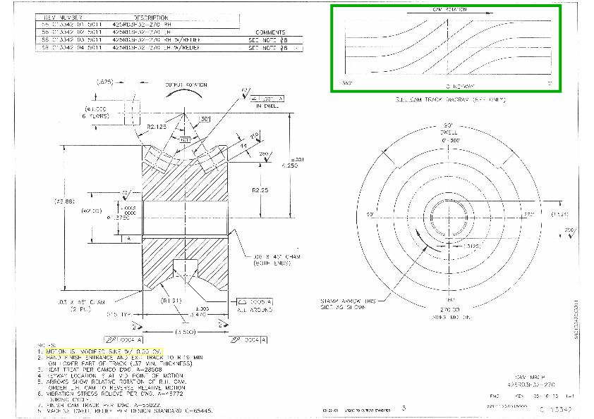

Ihr lieben Profis,
Ihr seht unter diesem Link ein Schrittschaltgetriebe. Eine ähnliche Antriebsrolle (in diesem Beispiel blau) möchte ich mit Pro/E modellieren. Als Steigbügel habe ich die Step-Datei, die Ihr in der Anlage findet. Zur Illustration habe ich auch noch eine Zeichnung (PDF) und einen Modellierungsversuch (JPG) angehängt.
Frage: Wie kann ich die Linien aus der STP-Daatei zu einem vollständigen 3D-Modell verbinden, das der Zeichnung entspricht?
Wie kann ich generell solche Kurvenrollen (auch mit anderen Profilen) erstellen?

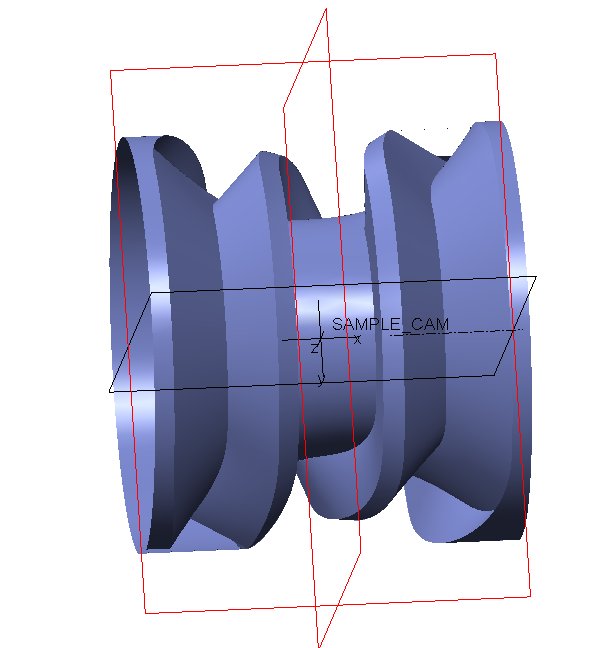

Hallo Conrad
Die Stp. Datei hat ja nun einmal nur Kurven. Da ist also "Flächensport" angesagt. Ich habe einmal ein wenig damit herumgespielt. Es funzt. Die fehlenden Fächen noch "dranpflastern", verschmelzen nicht vergessen und wenn alle Flächen vereinigt sind Verbundvolumen anwählen. Schon hast du ein feines Volumenmodell. (Im Anhang .txt in .zip umbenennen)

sample_cam_volumenloesung.zip
Hallo Conrad
Im Anhang meine reine Volumenlösung unter verwendung 3er importierter Leitkurven.
(KEs sind unterdrückt, Teiledatei ist gezipt)

Zeichnung2.pdf
ANSCHLUSSFRAGE:
Wie geht denn der Trick, die Kurven zu erzeugen?
In meinem ersten "post" habe ich ja (aus fremder Quelle) die fertigen Kurven als STEP angehängt.
Sie entstanden gemäß der (auch oben angehängten) Zeichnung.
Hier füge ich jetzt noch eine weitere Zeichnung2 an.
Darin ist oben rechts die Abwicklung der Kurven (grün eingekästelt) zu sehen. —
Wie also bringe ich die Abwicklung in 3D?

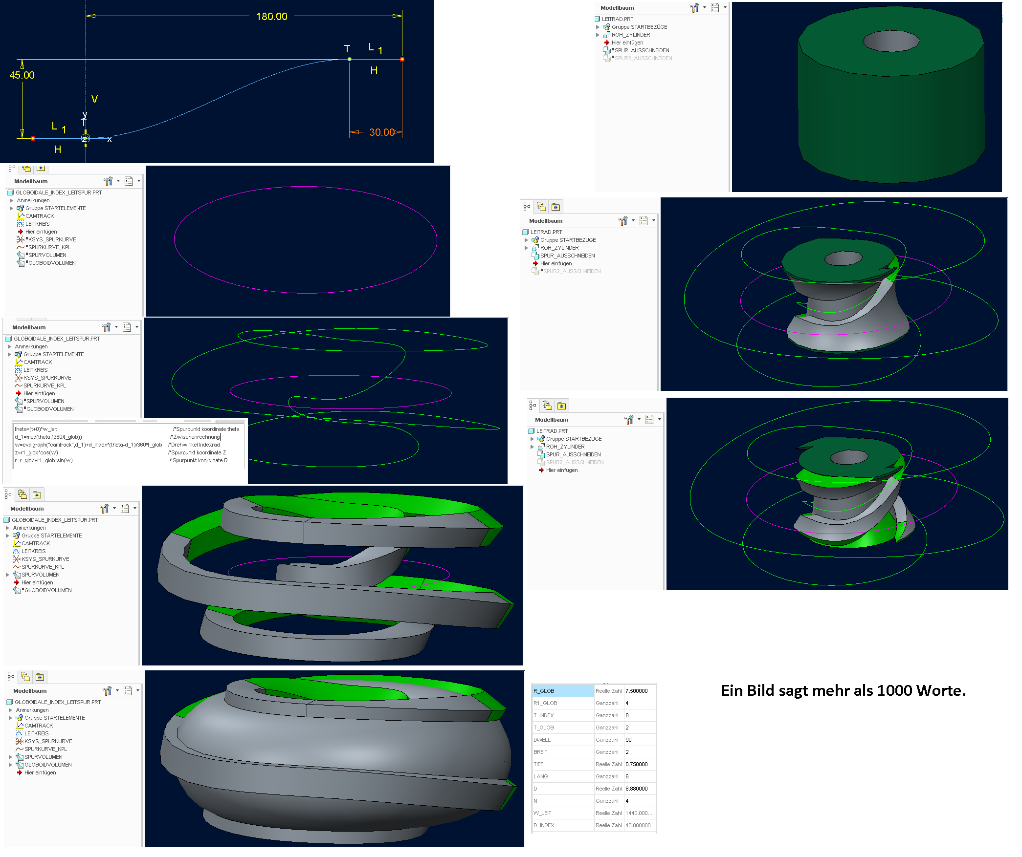

Hallo Conrad, Hallo Felix,
Felix' Lösung ergibt eine zylindrische Schnecke mit variabler Steigung.
Gezeichnet ist aber eine globoidale Schnecke mit variabler Steigung.
Hierfür mein Lösungsvorschlag: Ein Zug-KE mit variablem Schnitt und nur einer Leitkurve (Mittenkreis des Globoids als 2 Umdrehungen). Der Schwenkwinkel in der gezogenen Skizze wird durch einen Graphen gesteuert, welcher im Prinzip dem gezeichneten CAM-track-Diagramm entspricht.
Leider habe ich heute nicht ausreichend Zeit für die praktische Durchführung dieses Vorschlags. Vielleicht demnächst...

1.mp4
Hallo Conrad
Vielen Dank für diese Denksportaufgabe.
Die hat mich nicht mehr losgelassen. Meinen obigen Vorschlag musste ich etwas modifizieren.
Eine vollparametrisierte Leitkurve nach Gleichung ist meine Lösung. Macht so viele Umdrehungen wie nötig.
(errechneter Parameter "N")
Siehe angehängtes Bilderbuch.
Korrektur: der Dwell ist in der abgebildeten Version nur 30 Grad.
Die Korrektur auf zeichnungsgemäße 90 Grad verkraftet die Parametrik aber problemlos..., gerade getestet.
Euer Kuno2
