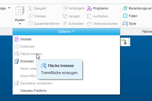

Hallo Leute
Hat es hier schon jemand vielleicht geschafft diesen Befehl "Fläche trennen" in Creo2 anzuwenden?
Aus der Hilfe bin ich nicht schlau geworden, ausser daß diese  Funktion das könnte was ich brauche: Aus einer Fläche 2 machen...
Das Problem dabei, der Befehl ist bei mir ausgegraut, auch wenn ich vorher versuche die Fläche(n) und/oder das Trennobjekt zu selektieren, oder die Solidfläche vorher kopiert habe.
Aus der Creo Hilfe werde ich dazu auch nicht schlau.
Hat jemand einen Tip für mich?

Hallo Alex.
IMHO ist die Funktion nur dafür gedacht, dass man aus einer Fläche, die aus mehreren Teilflächen besteht, Einzelflächen macht.
Einfaches Beispiel:
Du erzeugst einen Quader.
Danach eine durchgehende Nut durch eine der Außenflächen. Jetzt ist die Ursprungsfläche in 2 Teile geteilt, getrennt durch die Nut. ABER für Creo handelt es sich immer noch um eine Fläche. Somit sind einige Operationen schwer umzusetzen (z.B. Versatz nur für eine der Teilflächen). Das kann man dann mit "Fläche trennen" erreichen - aus der einen Fläche (bezogen auf die ID), werden 2 einzeln auswählbare Flächen...
HTH
Smoochy.
PS: Ist das wirklich das, was Du brauchst, oder nicht? Vielleicht beschreibst Du Deinen Anwendungsfall genauer.

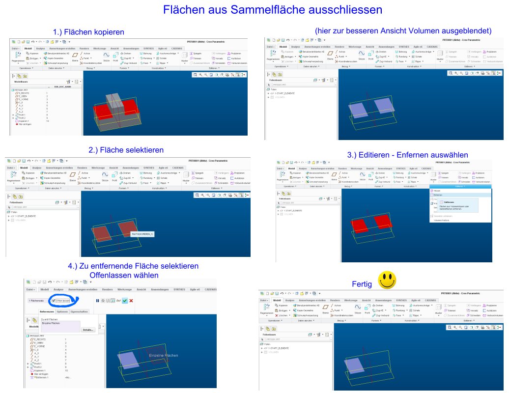

Hallo Smoochy
Vielen Dank für die schnelle Hilfe.
Ja ich habe 2 Flächen(-Bereiche) die durch ein feature erzeugt wurden (Offset), die eine Teilfläche möchte ich jetzt aber nochmals trennen, ab der Trennung(slinie) soll nämlich ein anderer Lack aufgebracht werden, und das muss in der Zeichung dargestellt werden.
Ich habe jetzt die eine Fläche bzw. sind es ja beide Flächenbereiche mit Strg-C und Strg-V kopiert und diese dann mit einem als Fläche extrudierten Profil diese beiden Flächen mit Trimmen und den Optionen "Trimmfläche behalten" und "Dünne Trimmung" aber mit der einen Seite über die gesamte Länge der kopierten Fläche ausgeführt.
Diese getrimmte Restfläche mit "Versatz" um 0.05mm nach aussen verschoben und dann eingefärbt. Soweit funkt das jetzt, doch kommt mir diese Vorgehensweise aber recht umständlich vor, und hat vorallem den Nachteil dass diese Fläche nun keine Volumskörperfläche mehr ist und im Folienbaum der Zeichnung diese neu etstellte und eingefäbte Fläche in jeder Ansicht extra eingeblendet werden muß...
Gibts da vielleicht eine einfachere Lösung sodass die eingefärbte Fläche zum Schluss doch eine Volumskörperfläche bleibt?

Direkt die Volumenkörperfläche auswählen und im Versatzdialog,den richtigen Button klicken (Bild Versatz). Anschließend im Optionenreiter auf skizzierten Bereich umstellen und diesen Bereich per Skizze definieren.
Ums Aufdicken 0,01 kommt mal wohl nicht umhin. Aber auch Farbe und Lack trägt ja auf.
Läßt sich übrigens auch negativ als negativer Versatz definieren.

Zum Einfärben bei Verwendung einer Trennut: Erst Fläche kopieren (dabei eine Teilfläche in den Kopieroptionen abwählen. Anschließend mit dieser kopierten Fläche mit dem Befehl Verbundvolumen die Volumenkörperfläche ersetzen (3. Icon im Verbundvolumendialog). Beide Flächenbereiche können jetzt getrennt voneinander eingefärbt werden.

Hey! Vielen Danke euch beiden.
Da war ich mit dem "Fläche trennen" anfangs ja komplett auf dem Holzweg!
Den Befehl "Versatz" mit Option Ausdehnungs-KE kannte ich zwar aber die Option-Option mit der Unterfunktion der Skizze nicht.
Damit hats jetzt aber super geklappt.

...ich schon wieder...
Ich sehe das auch so: Zusatzaplikation "Simulate".
Aber Standart? Da bleibt das Icon hartnäckig ausgegraut....
Morgengruss aus der Schweiz
Alexx2
design engineer
Sehen Sie sich das Profil von Alexx2 an!   Senden Sie eine Private Message an Alexx2  Schreiben Sie einen Gästebucheintrag für Alexx2
Beiträge: 953
Registriert: 25.10.2010
Creo 2.0 M100
Win7X64
erstellt am: 05. Feb. 2015 10:19    Editieren oder löschen Sie diesen Beitrag!  <-- editieren / zitieren -->   Antwort mit Zitat in Fett Antwort mit kursivem Zitat    Unities abgeben: 1 Unity (wenig hilfreich, aber dennoch)2 Unities3 Unities4 Unities5 Unities6 Unities7 Unities8 Unities9 Unities10 Unities
Ne das ist kein Simulate only feature. Steht doch unten:
"In der Hilfe für die Teilemodellierung finden Sie weitere Informationen zur Benutzeroberfläche für das Trennen von Flächen"
Problem gelöst oder?

...der Lästige ist wieder da....
Also, ich hatte kein Problem mit Flächen, nur den Weg über "Flächen trennen" habe ich noch nie beschritten.
Einen hab ich noch: Siehe Anhang.
